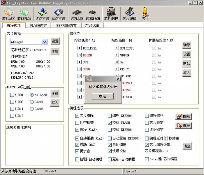

请教个USBasp下载线使用的问题:
去年在王老板这一块买的M8电源套件和USBasp下载线,下载线一直未试过,今天把下载线接上M8电源板试机,顺利装上USBasp的驱动,设备管理器里显示已经正常安装,下载线与M8电源板连接正确,下载板的指示灯点亮,但是打开编程软件后无法连接编程端口,换了几个软件都一样,不知道是怎么回事,请问如何解决?

看图说话吧:
驱动安装正常:
接好USBasp及M8电源板后,启动编程软件,首先弹出无效端口警告:
进入软件后编程操作按钮都为灰色不可用:
无法连接通讯端口:
换另一个软件也是这样:
不知道是哪里的原因,USBasp下载自去年随M8电源套件一起买回来后从来没试过,昨晚第一次用就是这样子,请教老师!

1、第一个软件,并不是usbasp的配套软件嘛!!!当然是“不行”啦。
2、第二个软件,倒的确是usbasp的配套软件——为什么“不行”?我一时看不清楚——您的M8_R2R数控电源,是不是“基本正常?

电源板是这个,帖子里有图:
https://www.yleee.com.cn/viewthread.php?tid=2284&highlight=
电源工作正常,接USBasp线指示灯正常,进入软件后不论是点读取还是写入都显示进入编程模式失败

解决部分问题了:
好在家里还有别的笔记本,换了一台试了下,能用了,看来计算机或者系统可能有问题。
新问题:
能否在M8电源板上写新的空白芯片?
我换上一片空白的,啥反映都没有,都是提示进入编程模式失败,请问该如何操作?
发表于 2010-2-19 21:36 | 显示全部楼层
翻老贴找到答案了,短路SP,已经编程成功,谢谢冯老师!
