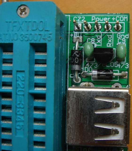

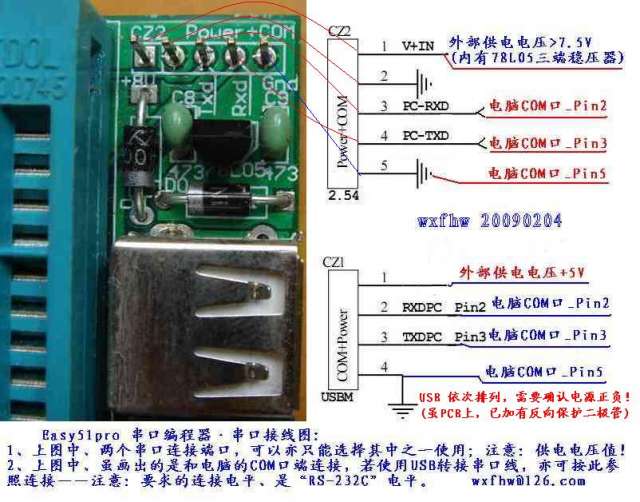

 楼主| 发表于 2009-5-27 07:11 | 显示全部楼层
【Easy 51Pro v2.5 wxf版】接线图
Easy51pro 串口编程器·串口电路接线图
Easy51pro 串口编程器·第二串口接线图
    上图中,右上角的5_2.54插座的接线,从左到右分别是:
     +8V(78L05输入电压)Gnd(电源输入);
     Txd、Rxd、Gnd(对应连接RS232电平的电脑串口COM端子):
(注意这里的“Txd、Rxd”标号,是本板的功能表示,和电脑串口、必须“交叉”连接,
    即:Txd连接PC_RXD;Rxd连接PC_TXD;如第一图所示)

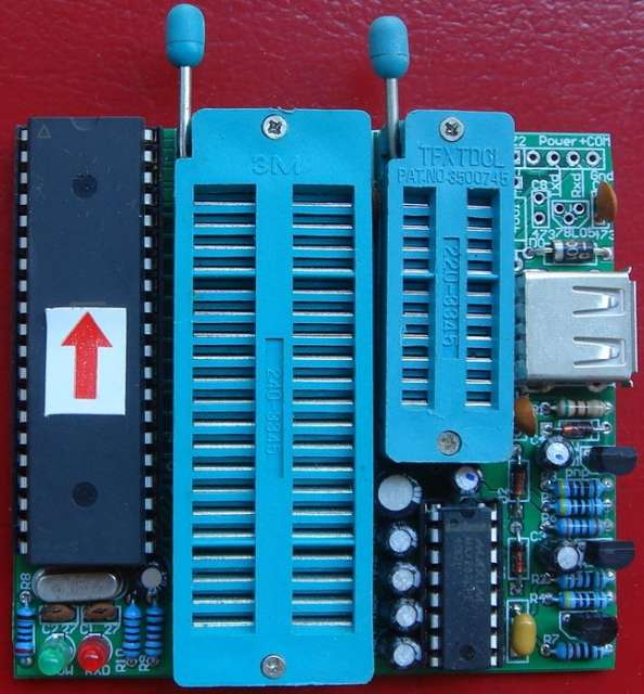

几种编程器和下载线的照片
1、Easy51pro 串口编程器:

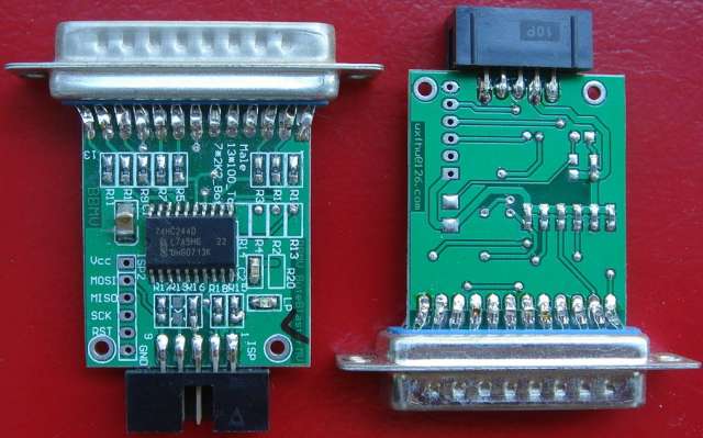

2、BBMV 并口下载线:

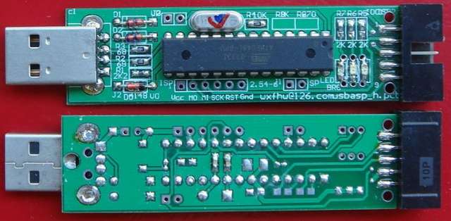

3、USBASP 下载线:

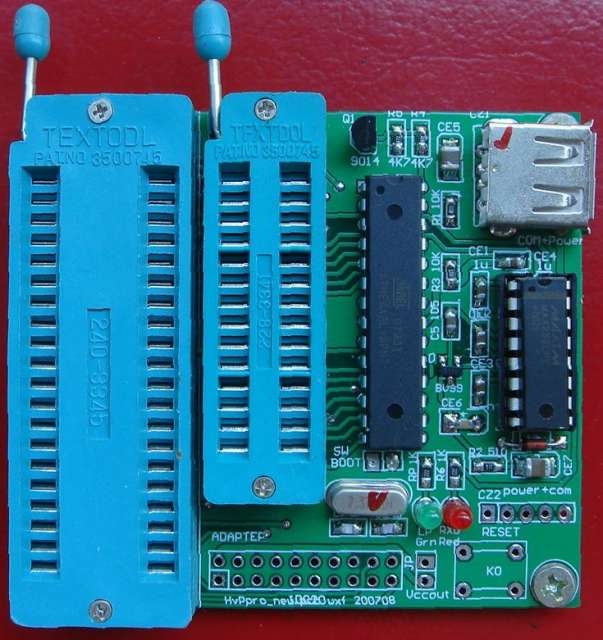

4、HvPpro 高压并口编程器:(感谢 萧天老师!)

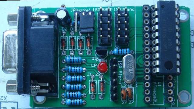

5、《小马》 串口下载线(附 M8+T26“目标板”):

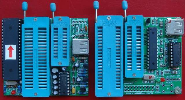

 楼主| 发表于 2009-5-29 17:42 | 显示全部楼层
Easy51proV25专用电缆接线图
【Easy51proV25】专用电缆接线图,同样适合于我制作的【HvPpro 高压并口编程器】
        1、从下面的照片,就可以看到两者PCB的设计里,利用“usb接口”接插件的“方式”,是完全一致的:
        2、具体的接线,可以参考本帖的 3楼:

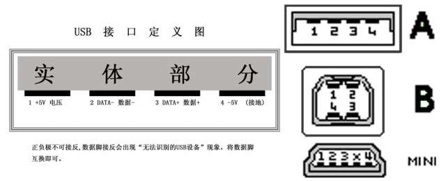

 楼主| 发表于 2009-5-29 17:52 | 显示全部楼层
网友上传的 一些接口定义图
1、232_DB9·信号定义
2、USB接口·接插件定义图

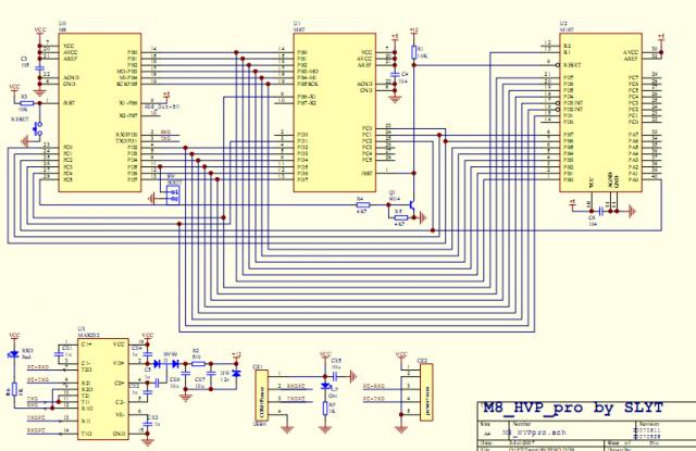

 楼主| 发表于 2009-5-29 18:01 | 显示全部楼层
【HvPpro 高压并口编程器】接线说明
1、HvPpro 高压高压并口编程器 参考电路图:
2、HvPpro 高压高压并口编程器(熔丝恢复器)·接线图 说明
        从电路图中,已经可以清楚其和电源、以及RS-232接口的接线。
        无论是 PC-RXD/PCTXD 还是 RXDPC/TXDPC 端子,都是指(PC)电脑侧的端子定义——在DB9接插件里,PC-RXD=RXDPC=pin2;PCTXD=TXDPC=pin3。
        板上“利用的USB接口插座”具体的接线顺序,可以参考我的“Easy51pro串口编程器”的连接电缆的相关图纸
       只要先按 6楼的“USB接口定义图A”,找到和确认 USSB-5V电源的“正负”端,就可以参考了。

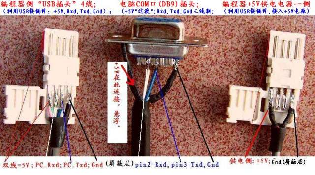

 楼主| 发表于 2009-5-30 12:22 | 显示全部楼层
Easy51proV25专用电缆接线图的继续说明
本“专用”电缆线,同样“适合”于我的 HvPpro高压并口编程器。
用图说话:(电缆线分成“两段”,合并于“中间”的DB9电脑COM口插头)
      上面,是我利用4芯屏蔽电缆线制作的实图——实际上,普通的四线,即可完成:+5V、Rxd、Txd、Gnd(地),一共四根线。
      下面的PDF文件,则可以比较清楚地看出,电缆线的电路关系。

很好的资料!谢谢老冯!不过我常用的还是老冯的BBMV 并口下载线。线接长一些,用在本本上,十分方便,也许是个人的喜好吧!高压并口编程器和USBASP 下载线只是备用!
