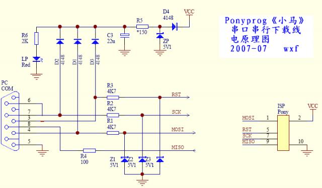

发表于 2009-6-2 09:45 | 显示全部楼层
请冯老师上个串口下载线的电路,我的,USB的只能在笔记本上用,家里的台机都不行。
 楼主| 发表于 2009-6-2 16:55 | 显示全部楼层
原帖由 fujiachun 于 2009-6-2 09:45 发表 https://www.yleee.com.cn/images/common/back.gif
一、傅老师说:“我的,USB的只能在笔记本上用,家里的台机都不行”?
    1、“‘您的’USBASP”是“哪种”?是不是没有采用3.6V稳压二极管、来匹配USB的信号电平?
    2、是您家里的台机,没有USB接口?还是由于您的USBASP的“兼容性差”,而导致台式机“不认USBASP”?
    3、如果需要,我寄给您一块“我的”usbasp,对比试试?
二、串口下载线的电路?最简单的经典电路,就是“Ponyprog《小马》串口下载线”;
        可以去其官方网站http://www.lancos.com/siprogsch.html  看看。
        我亦制作了几种这样子的串口下载线,简化版的电路图,才找出来、如下:
    1、这个电路,配套其原配套程序(PonyProg2000),烧写M8非常方便。
        但是,PonyProg2000 软件,不能编程89s51/52! 我曾经OURAVR里,有所讨论。

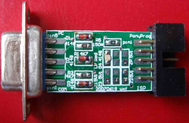

    2、下面是“简单”版的半成品实物(成品测试通过):

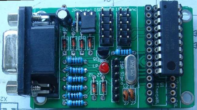

    3、下面是“复杂”版的成品实物(增加了M8+T26的“目标板部分”,测试通过):

 楼主| 发表于 2009-6-2 17:30 | 显示全部楼层
“全功能串口”?
原帖由 fujiachun 于 2009-6-2 17:17 发表 https://www.yleee.com.cn/images/common/back.gif
这个简单,回家试试
注意,这个《小马》电路,虽然很简单,但是最好使用电脑上面真正的“全功能串口”,三线制不行。
我在 ouravr上面,有专帖讨论,有兴趣的朋友,或许可供参考:
http://www.ourdev.cn/bbs/bbs_content.jsp?bbs_sn=770555&bbs_page_no=1&search_mode=3&search_text=wxfhw&bbs_id=9999
http://www.ourdev.cn/bbs/bbs_content.jsp?bbs_sn=937998&bbs_page_no=1&search_mode=3&search_text=wxfhw&bbs_id=9999
