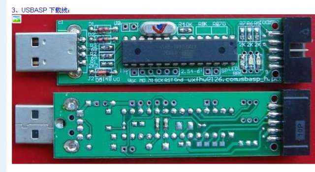

    1、这个USB下载线,制作时“必须使用其他的下载线或者编程器”、先把“相应的程序”写入M8里;之后,才能配合电脑软件,进行工作......这是个“鸡生蛋、蛋生鸡”的问题。O(∩_∩)O哈哈~

冯老师,这个USBASP下载线用的
(可以写入AVR,S51,S52)的HEX,以及配套使用的软件,能给我一份吗。谢谢!

发表于 2009-6-18 12:20 | 显示全部楼层
原帖由 lijn 于 2009-6-17 21:43 发表 https://www.yleee.com.cn/images/common/back.gif
冯老师,这个USBASP下载线用的
https://www.yleee.com.cn/viewthread.php?tid=736&extra=page%3D1

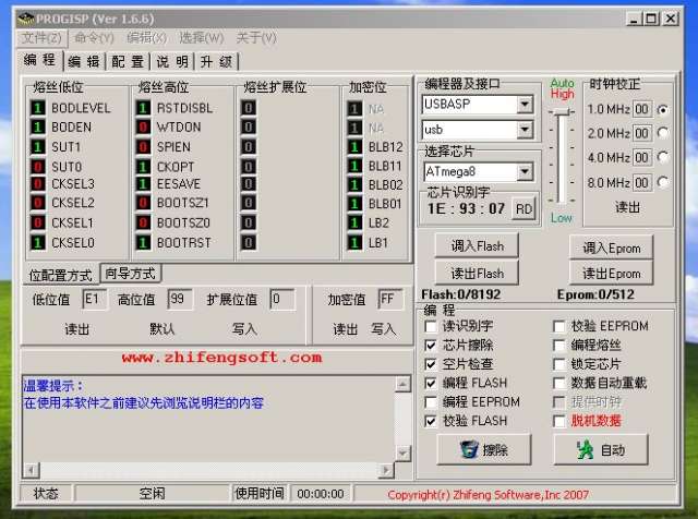

傅老师,这个USBASP下载线+m8目标板。
  目标板上用4M晶振,熔丝位怎样设置。一下是设置界面:
发表于 2009-6-20 02:55 | 显示全部楼层
建议您下载安装一个M8HVPRO软件(http://avr.cnta.net/hvpro/hvpro.html),这是个高压并行编程器的烧写软件,熔丝的定义我平时从来不记 ,都是从它里面直接查,只要在左边栏里选好配置,右边的熔丝位就对应列出来了。即使没有对应的编程器硬件,用它来查熔丝设置也很方便。

发表于 2009-6-22 21:29 | 显示全部楼层
问个熔丝设置问题:
                           选择外晶振,16k ck+64ms这一行启动延时是多少时间?
发表于 2009-6-23 08:06 | 显示全部楼层
启动延时通常选个中间值即可
