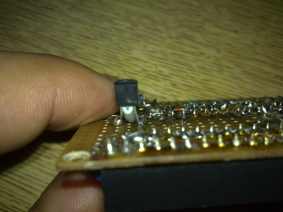

[其他综合] 自己仿了一个单片机时钟
发表于 2011-11-29 19:23 | 显示全部楼层 |阅读模式

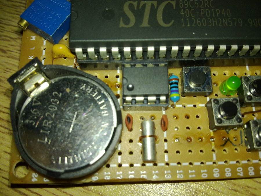

正面: 20111129015.jpg
18B20: 20111129021.jpg

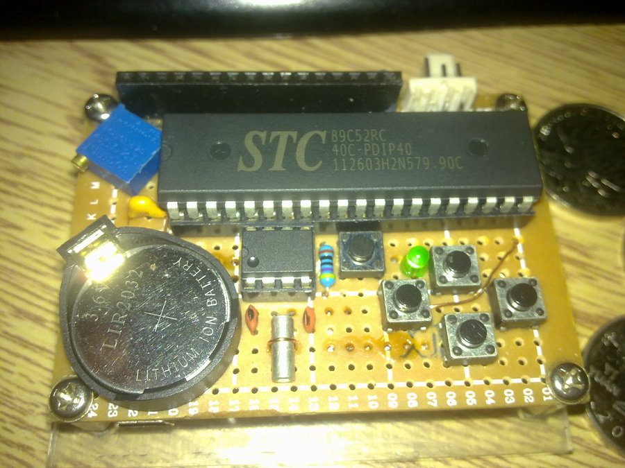

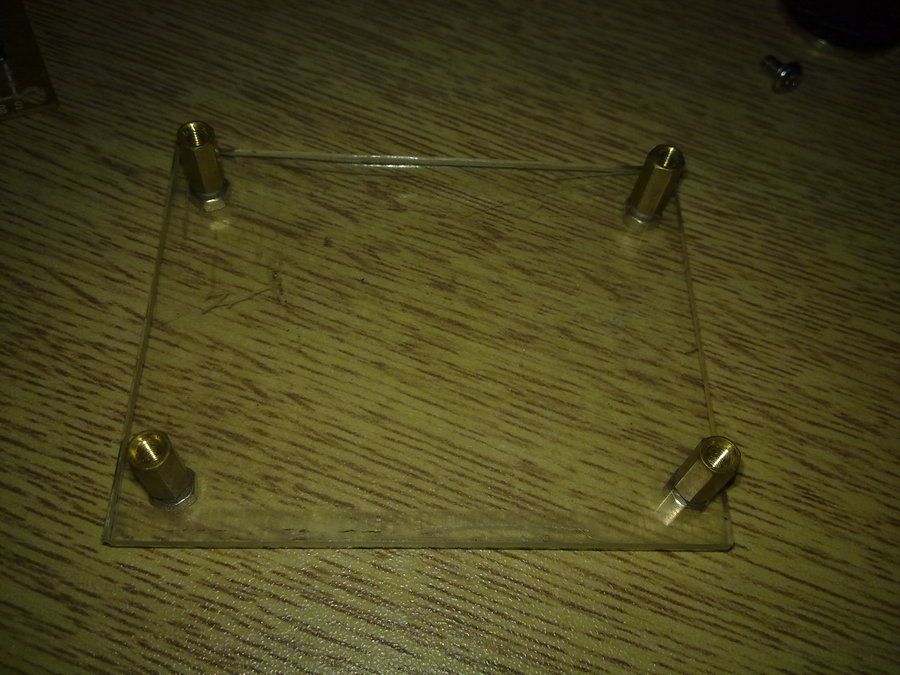

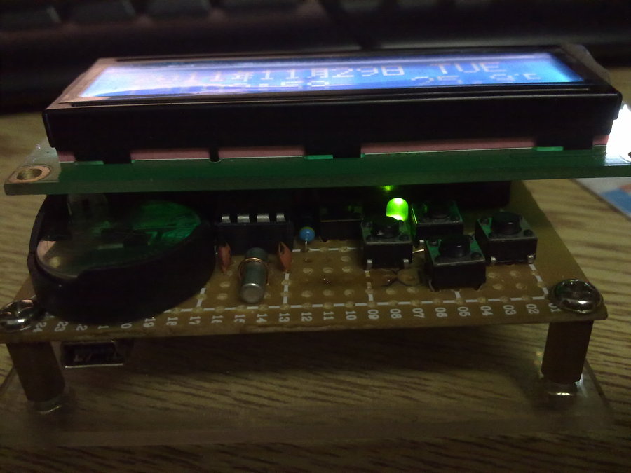

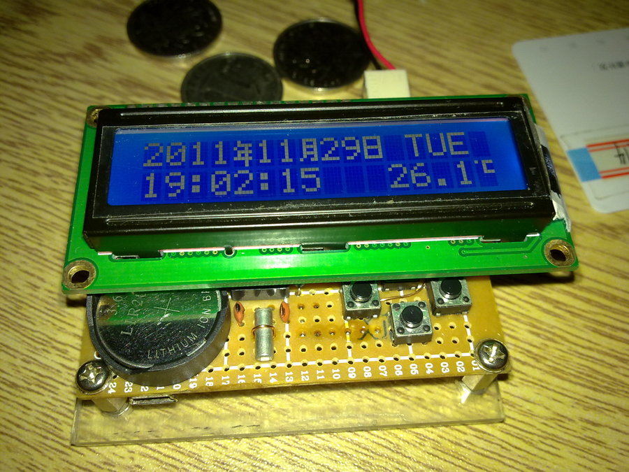

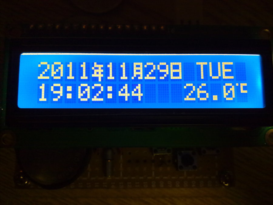

发表于 2011-11-29 20:04 | 显示全部楼层
1602显示中文,牛人
发表于 2011-11-29 20:08 | 显示全部楼层
不错,星期也显成中文就好了,英文不过关
发表于 2011-11-29 20:18 | 显示全部楼层
不错不错帮顶
 楼主| 发表于 2011-11-29 20:33 | 显示全部楼层
回复 2# ha2ying
    5*7的点阵,显示“四”比较有问题……
 楼主| 发表于 2011-11-29 20:35 | 显示全部楼层
回复 2# ha2ying
    1602里面可以自定义8个字符,需要自己取模,一些简单的字还是可以显示的。

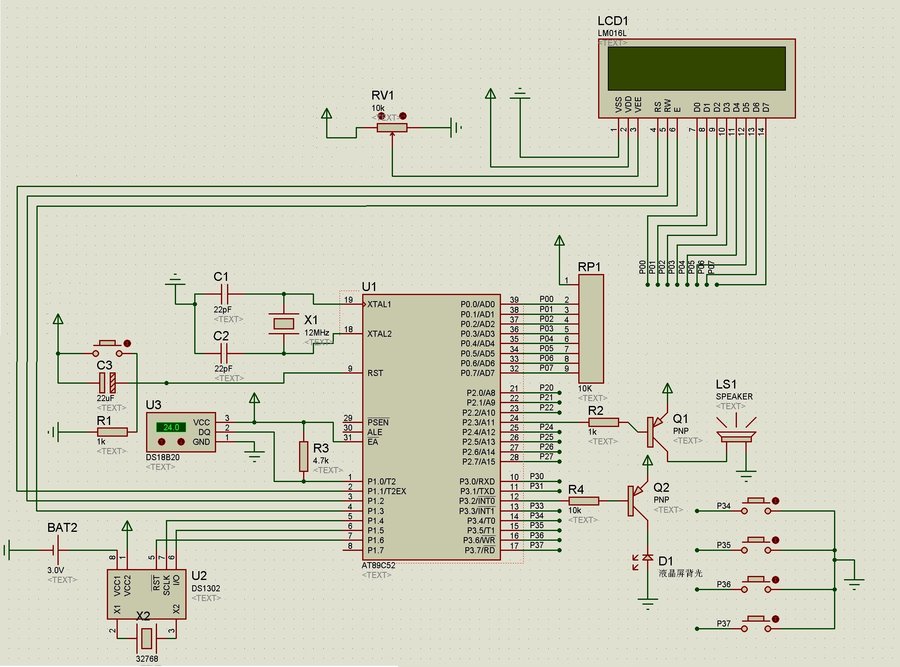

QQ截图20111130104906.jpg 电路图
发表于 2011-11-30 12:00 | 显示全部楼层
好,等程序,我也做一个

程序就发在这里吧~
在此声明,此程序并非我原创,而是我在网上下载来,稍作修改后的,在此感谢原作者!
1602 89C52 18B20.rar (96.28 KB, 下载次数: 2335)
