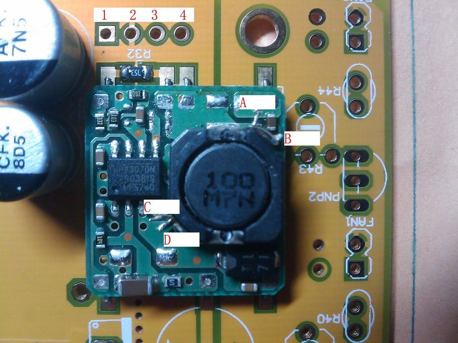

! L; Q' T) F$ T5 z' Y, S5 W- j5 @: M; ?! @8 g7 h
4 }- ~  O+ F- I    哦,是吗?可以不用换电容了?本来昨晚才回去加绕组了,完了上面打了一堆热熔胶固定,难看死了,如果可以不用换电容,晚上回去马上改掉
+ C" @' u4 I) H" q/ d# C: u另外请问“把3R33的输出线对调一下”是什么意思?是不是原本应该A头接1点(+),C头接2点(-),现在改成A头接2点(-),C头接1点(+)?(参考附图)- F8 @9 Q5 {+ N2 X( Y0 s
还有“。。。否则把引线对调位置”,是不是电压如果量出来和你讲的不对的话,再改成A头接1点(+),C头接2点(-)?
$ C4 A0 a' X7 z8 c  K" t- v6 a( e4 t那么万一要是电压不对,那个11v电会不会瞬间把原配的C14电容击穿了啊,因为原配的电容好像是10v的

9 \; r* W( r: R  j   看1楼图片,把3R33接电路板的线序按1楼图2根线对调一下接就可以了,然后测78M05输入端电压,应该是7V多,不是的话就是接反了。负电压的电容耐压是16V,所以这样的话就不用换电容了

2 L& b5 ?5 ]  w/ H1 A' k' \3 x关于3R33产生负压的新办法,昨晚回去量了一下感觉好像不对吧,但是我的接线是参考好奇心的方法接的啊,具体看下图:: l+ D) h$ E" E; U* [. m

7 `9 d8 ~' C5 N$ X) L8 l5 x* j# {3R33与PCB接线5 K, w5 C; E( j% B

楼上,你的3R33输出线到PCB接反了,78M05会比较热
