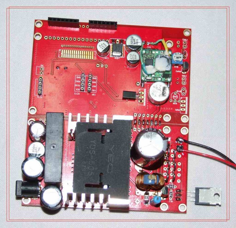

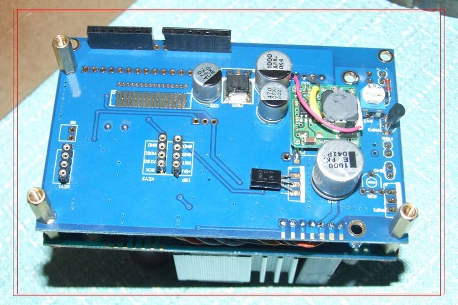

成品电源终于有眉目了,准备陆续发货了。
发表于 2011-12-8 13:36 | 显示全部楼层

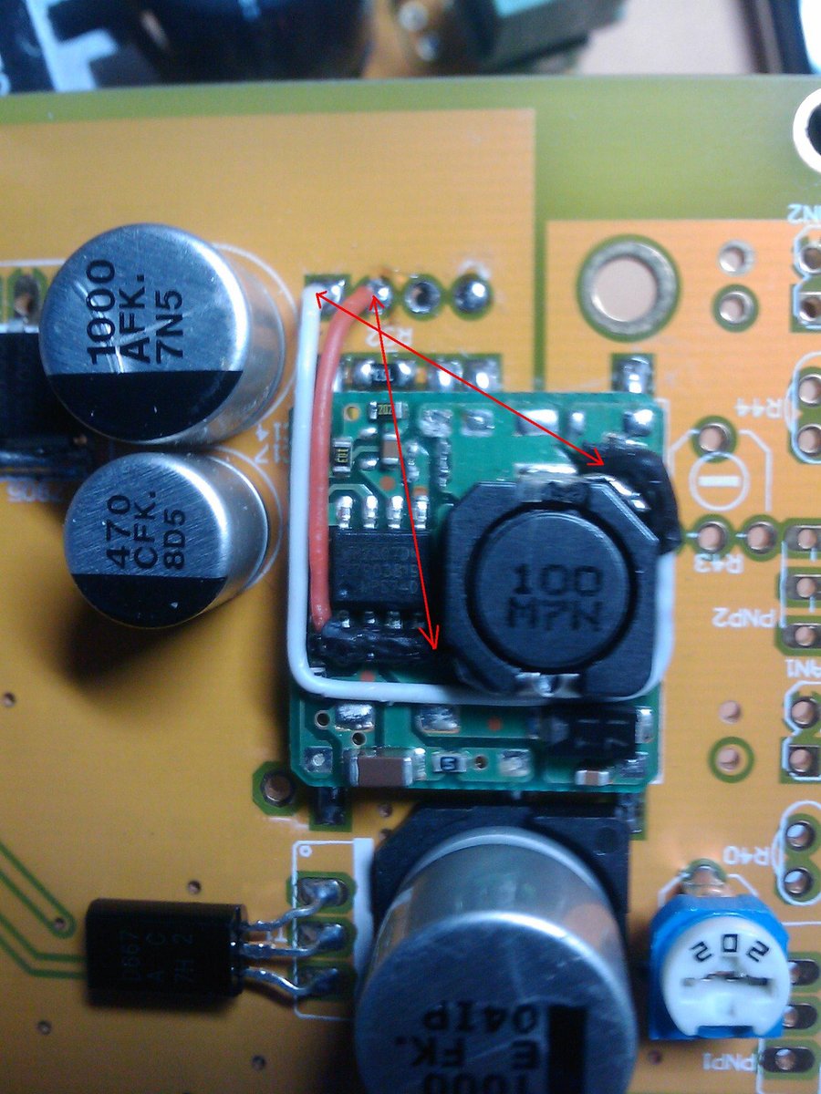

好奇心这两个板子3R33焊接好像不一样嘛,有个是错的吧?) g9 `4 v5 O" W- f& B' k0 a  V& W/ ^

请aayy看看这次应该没问题了吧
. d$ l( k( t6 ?( a3 S" g7 N/ C3R33改线后

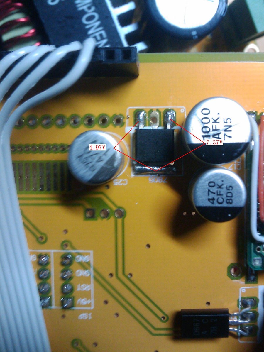

78M05测出的电压) E3 I: o% @; K* i

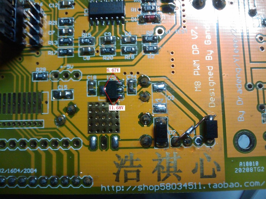

79L05测出的电压(这样会不会79L05发热大啊)% g- f- b9 B- a# E9 r/ B+ G

79L05 接脚左至右是 地-入-出! V3 s8 ]. w$ D6 Z- F; X2 W
地-入 是11.68V6 g  M: y; A) L/ D; J; I
入-出 是6.67V
) z! h$ e8 n: t& `& L5 m1 J  B即 地-出是 -5.01V
发表于 2011-12-9 23:10 | 显示全部楼层

* d- y/ d1 v7 c% J; v地-入 是7.59V% e' N: p6 s$ _. d4 J0 F
入-出 是2.57V
9 l  f! Y% N2 t即 地-出 是 -5.02V
, y7 T* N; h9 k" \$ F$ e) F, ~( j也正常
