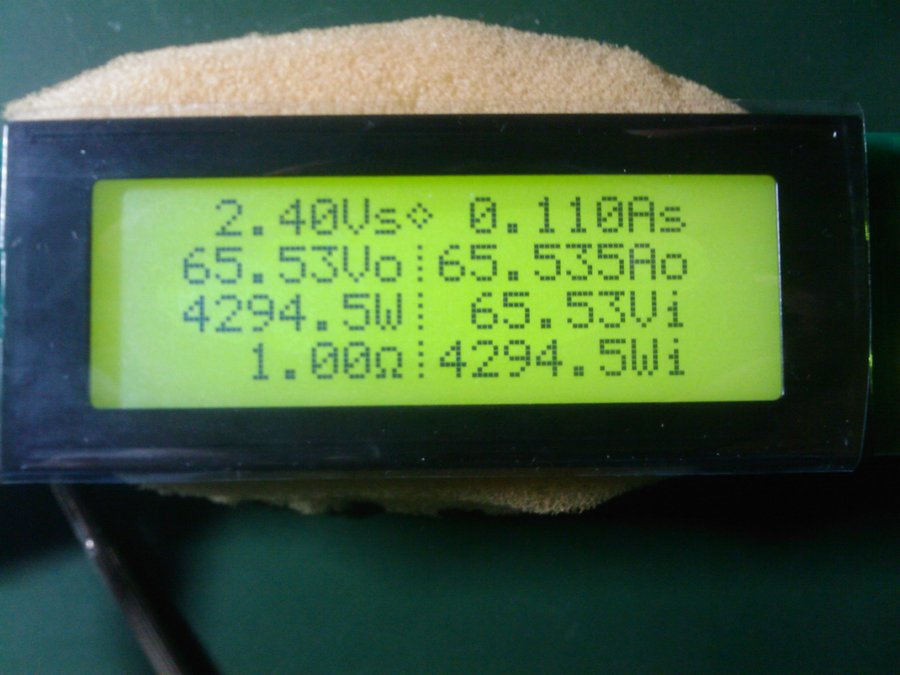

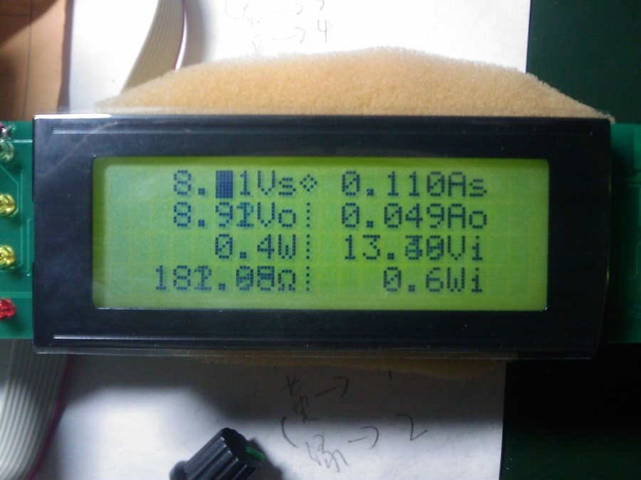

起因:
前天粗调了一下刚装好的M8 V7电源,结果显示屏显示变成这样了
M8 V7刚装好时上电的显示,此时调VS,VO能跟着变
粗调过后就变这样了,此时VS能调,其他值都不变了,并且画面上那个小黑方块(显示调哪一位的那个闪动指示方块)也没有了,晕啊
有大哥说可能是eep出问题了,需要重新烧写M8
由于M8没玩过,特向各位大大请教几个问题:
1、现在M8 V7电源用的是不是这个程序https://www.yleee.com.cn/thread-7787-1-1.html
http://file:///C:/Documents%20and%20Settings/Administrator/Application%20Data/Tencent/Users/46896786/QQ/WinTemp/RichOle/0]SX6MXA9VSI)(WU}BCXC2U.jpg
2、请教熔丝位怎么设置
3、下载线怎么连接(下载线和PCB板上ISP口的连接方式)
下载器是昨天刚在淘宝买的,刚才收到了http://item.taobao.com/item.htm?id=10114589758
软件下了:AVR_fighter和progisp172
小弟急啊,看着宝贝在手上玩不了,不会M8下载,向各位大哥求救

发表于 2011-12-9 23:19 | 显示全部楼层
ISP下载有VCC,RST , SCK, MISO , MOSI, GND几个引脚相连。
 楼主| 发表于 2011-12-9 23:34 | 显示全部楼层
gps422129 发表于 2011-12-9 23:19 https://www.yleee.com.cn/images/common/back.gif
    ok谢谢楼上的大哥
能指点一下M8V7的熔丝设置吗
发表于 2011-12-9 23:51 | 显示全部楼层
你上面链接帖子里不是有固件和熔丝设置吗。M8数控电源V7.20.rar
M8数控电源V7.20.rar (8.03 KB) 下载次数: 313
阅读权限: 10
2011-7-9 23:53
M8熔丝位:低位2E,高位D1
