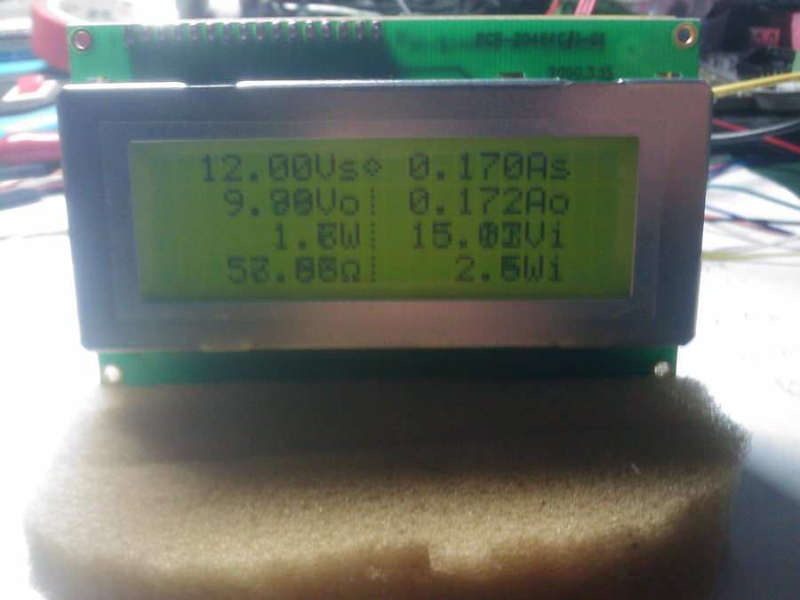

没校正前,显示和实际输出正常吗?
校正完电压、电流、输入电压,SAVE后不要LOAD
wjk478 发表于 2011-12-12 22:45 https://www.yleee.com.cn/images/common/back.gif
    校正前VO和VS相差0.2v左右
实际输出和VS相差0.5v左右
我由于没有试验电源,目前就是校了VO(并且没有好点的万用表,用的victor vc9801A+)
VS和I都没校正,校完之后先是save eep,然后load eep(我看v6的校正好像有这步)
然后退出,就变成上面图片显示了
是不是就是因为SAVE后LOAD造成的?今晚回去再试试

我的电源昨天终于调好了,之前用的万用表(新的)电流档坏的,搞得我以为电源有问题,调了n此I都不行
昨天换表后一次搞定,不过由于手头没有精度高点的万用表和试验电源,可能v7电源调试得不是很精确,
不过就我目前这样简单用用肯定是没有问题的,呵呵

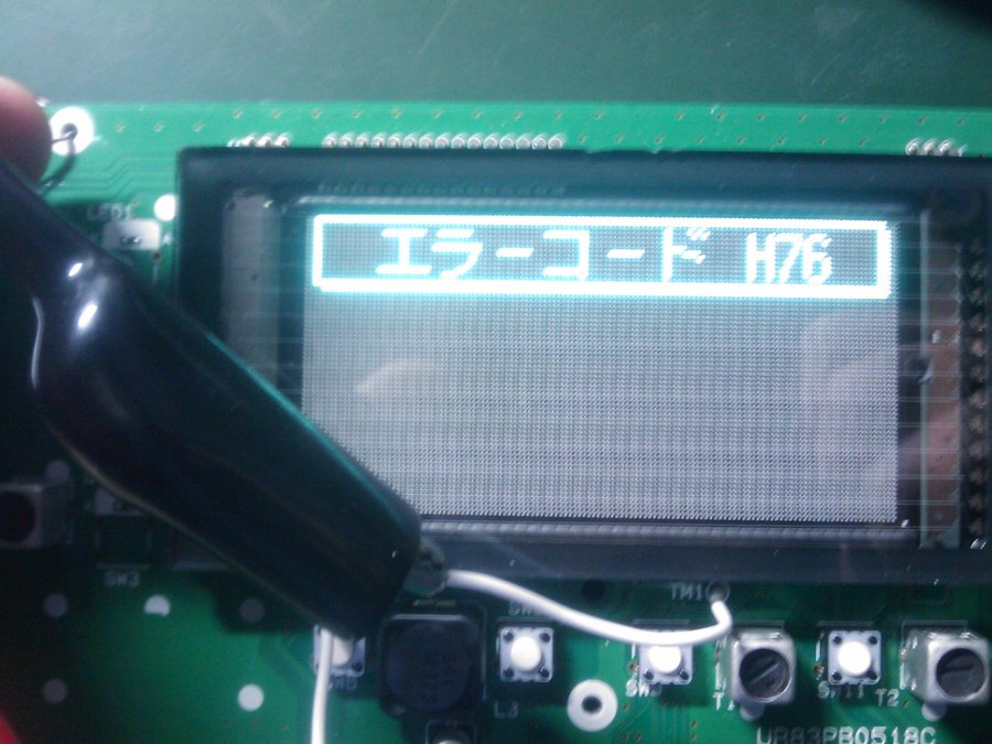

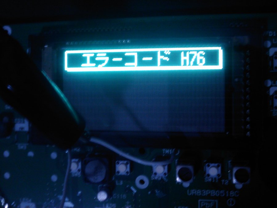

点亮第二块VFD

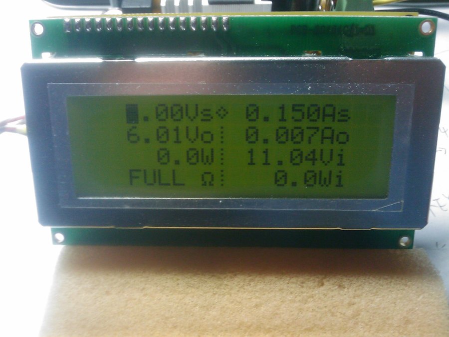

现在还有个问题就是,按编码开关选择需要设置的数据位时,有时不灵啊(有时那个指示设置哪一位数据的闪动的黑色方块突然就看不到了),之前看到有位大哥也提过同样的问题,不知道后来是怎么解决的,不知道这又是哪的问题,我目前的解决办法就是,实在不行我就把电源重启一次就好了
下一步计划,准备下午逃班,去电子市场买个盒子,周末回去给她穿衣服了,现在天气这么冷了,真是冻坏了我可怜的M8 V7
发表于 2011-12-16 15:50 | 显示全部楼层
按编码开关有时不灵应为编码开关内部接触问题(有时旋转编码开关设置数字不变都多为编码开关问题)
设置数据的闪动得黑色方块看不到应为输出端接有负载。
