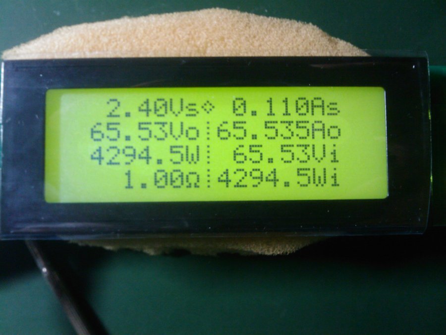

 楼主| 发表于 2011-12-12 20:59 | 显示全部楼层
为什么我的电源一校正VO显示就变成这样
并且输出一直为15点几伏(我的输入电压是16v)
发表于 2011-12-12 22:45 | 显示全部楼层
没校正前,显示和实际输出正常吗?
校正完电压、电流、输入电压,SAVE后不要LOAD
