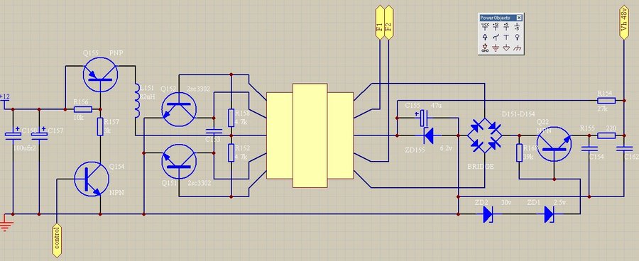

[其他综合] 矿坛的VFD到,先行分析一下引脚做抛砖引玉了
发表于 2011-12-11 01:13 | 显示全部楼层
关键GP1180AI_B_03.pdf (567.59 KB, 下载次数: 210)
找了多个FTB的CIG屏幕,这个的引脚最像,和几个电压引脚和我测试的一样,空的两个引脚也能对上(soa、SOG),

手册里面说,vfd里面的芯片是5v的,灯丝交流3v,高压是40v,既然是串行的,用led点阵驱动板修改测试...

 楼主| 发表于 2011-12-12 13:20 | 显示全部楼层
花了一晚上时间,把高压电源部分原理图给抄出来了,大家看看
电源部分电路图
电源部分电路图
看来是采用推挽方式升压到40v。输入部分有一开关管,由单片机控制,在接电后一段时间内不产生高压,防止高压比vcc先到击穿VFD控制。输出部分也接了一个低压判断,如果Vh低于33v则不输出。
