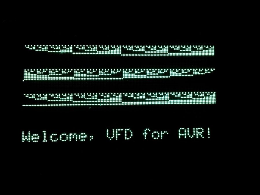

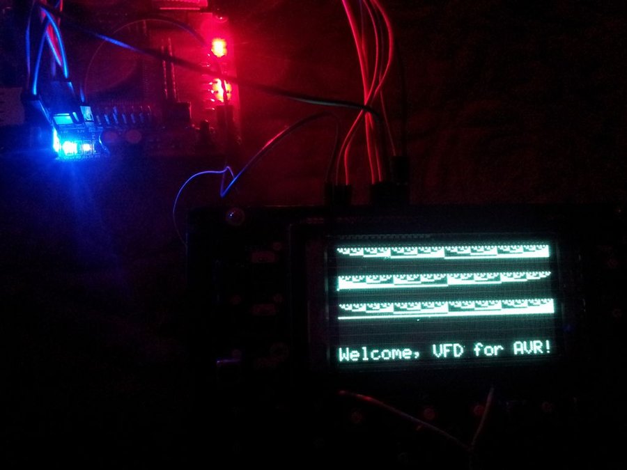

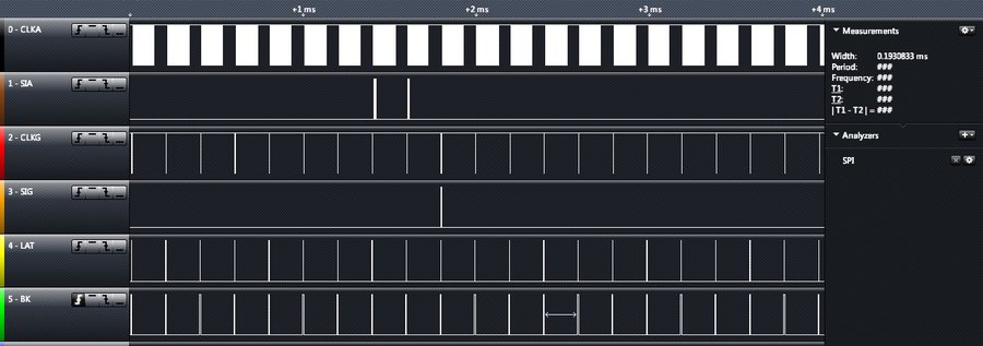

总算可以显示字符了!
用ATMega32以上就可以,因为需要超过1K的ram。我是使用的Mega128做的实验。
对速度要求不高,用内藏的8M时钟就可以工作。栅极的刷新周期200uS,全屏一秒钟刷新约110次。刷新完数据,还有约75uS空闲。目前还没有优化。
时序见图:
时序图
时序图
现在还有些小毛病。

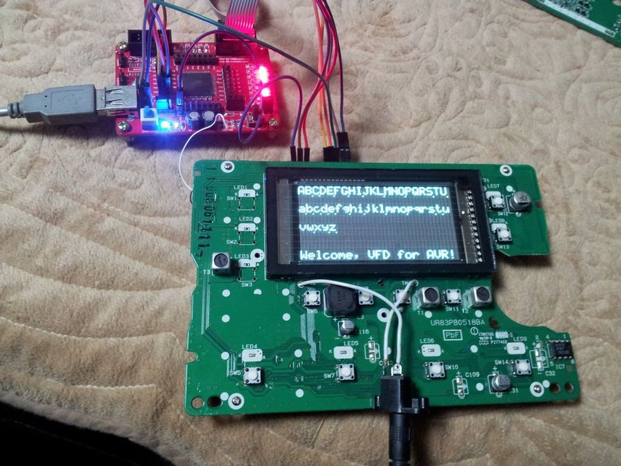

 楼主| 发表于 2011-12-18 21:33 | 显示全部楼层
再上两张图片:
