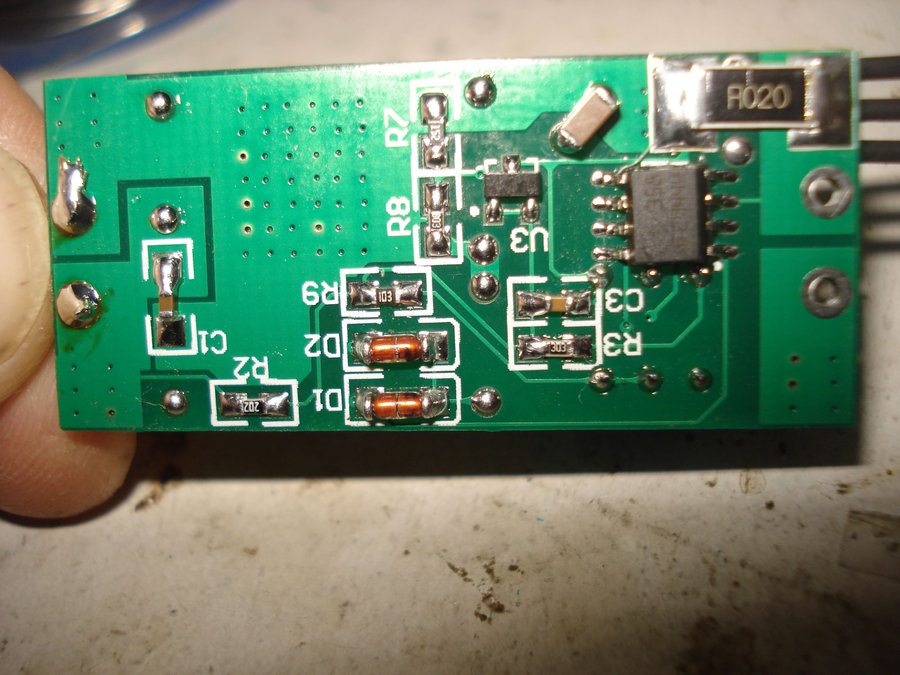

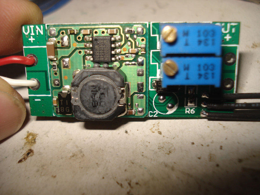

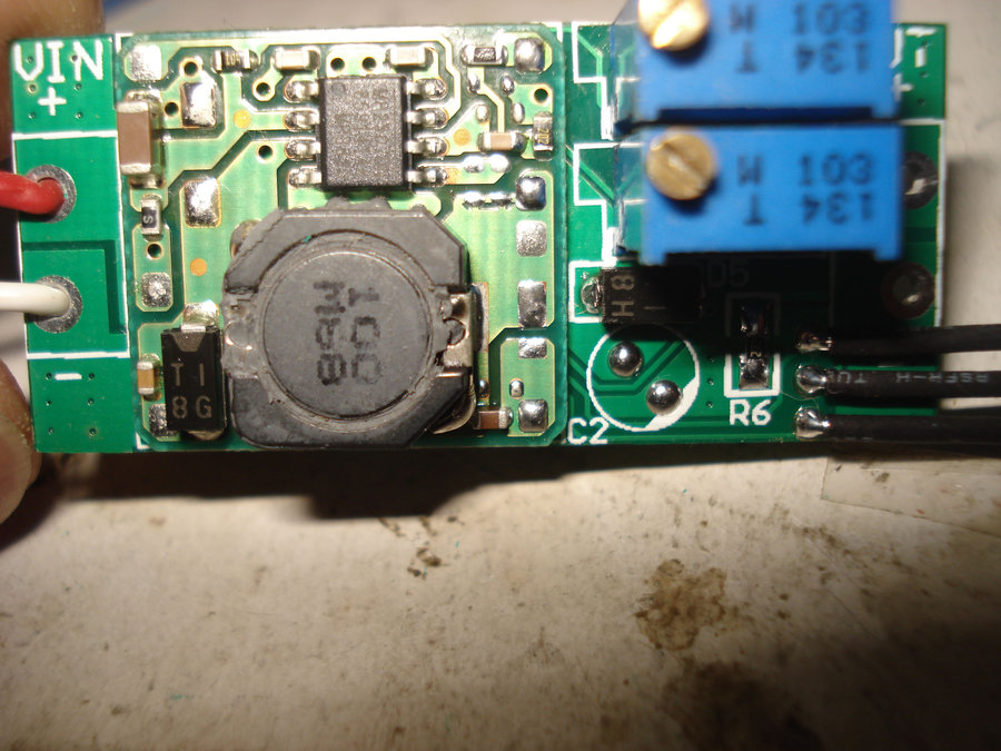

装了两片,都无输出。确认无误,仅仅两个微调电阻没有2k和20k的,用了10k代替,无输出,测adj呈脉冲状态。两个LED都不亮。

模块拆的元件多了!103电阻不应当拆下。

 楼主| 发表于 2011-12-16 01:55 | 显示全部楼层
搞定了,不过不好用。用10k电位器的话需要改动一些,调压接10k电位器的电阻改为18k,限流的也要改,但是还不知道改多少。现在只能调到500毫安。该死的317是正反馈,不然可以用来做。
