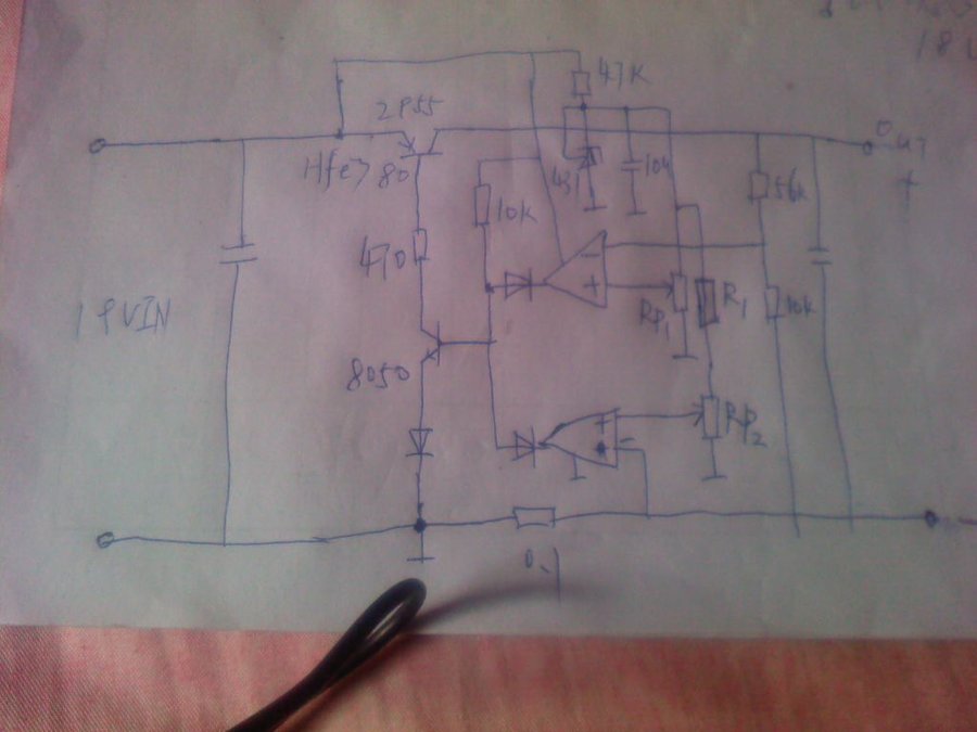

[KIS 3R33] 求诊断:3r33调压限流电源无输出

回复 20# wulishui
    这样用317还不如用个三极管呢。

    317的波纹比较低。不过也对,用三极管功率可以大一点。

回复 22# wulishui
    那样的电路性能不是由317决定,而是由运放决定了,317和运放都参与电压调整,倒不如只用一种。

好吧,就用达林顿管.电路还简单.

    用PNP的吧,集电极输出可做到较低的压差,如果三极管HFE较高,单管也就行了。

我测量了下,恒流启动时候比较器输出为17V(Vin-2V),可能没发使PNP关断,会比PNP 的E极低2V,这个情况下三极管依然导通饱和状态。所以没发实现恒流吧。

   这样试试

这样的话就要重新做电路板了~

    那就用NPN做成达林顿,
