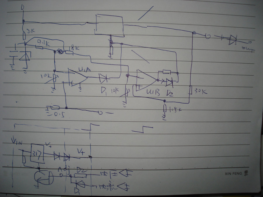

 楼主| 发表于 2011-12-16 13:35 | 显示全部楼层
搞明白了,30k时候是0.5A,要达到2.5A就要把R3缩小到6.1k,大约3倍多.现在想把压差提上去.
恒流的电位器用2K的, 你用了10K的?
模块上ADJ脚, 电阻拆多了.,  只要拆2个513电阻和输出的那个二极管即可...
恒流上可以到5A都行, 就是3R33发热巨大, 如焊有SS34, 发热更大,  最好不超过3A
最小可调到15MA,  再细调就有点难调, 也不是调不了, 电位器要慢慢转,  我调到8MA, 点亮普通的高亮红色LED.....
不论是先接负载再上电, 还是先上电再接负载, 都不会烧坏LED

 楼主| 发表于 2011-12-16 14:38 | 显示全部楼层
标题
模块上ADJ脚, 电阻拆多了.,  只要拆2个513电阻和输出的那个二极管即可 ...
风铃夜思雨 发表于 2011-12-16 14:22 https://www.yleee.com.cn/images/common/back.gif
    我只从你那里拿了10k的,没有2k的。我只要它2安就够了,刚好能校准那变态的T26表就行了。现在R3用9.1k,可以在2.25安。如果用你的0.02电阻,最小只能到40毫安,我用0.5毫米康铜丝饶了个0.4欧电阻,可以小到2毫安。可是在2安时,这个电阻就出烟了。0.5毫米直径呀!
使用发现,用来校准t26表头是绝对不行的,因为波纹太大,万用表跳个不停,不知什么数值。只算是个玩具而已。我还是用两只LM317做吧。自己做块反相板装到33位置,引线焊接317。
发表于 2011-12-16 14:47 | 显示全部楼层
波纹在..你那个板上的输出电容太小了吧, 我看你焊的是贴片的...
发表于 2011-12-16 15:24 | 显示全部楼层
回复 16# wulishui
    玩317恒流没负压是不行的,不如玩431。
 楼主| 发表于 2011-12-16 17:12 | 显示全部楼层
回复  wulishui
benli 发表于 2011-12-16 15:24 https://www.yleee.com.cn/images/common/back.gif
不大电流时候串联两个二极管就行了,不用负压了.我只要求它2安就够了.
 楼主| 发表于 2011-12-16 18:32 | 显示全部楼层
回复  wulishui
   我研究了下电路,大概原理如图,那么我打算把调压的D2换成电阻,其余都不做改动,用317加一个反相器代替3R33部分,不知是否可行.
