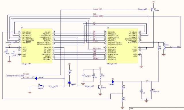

更新电路图,用本身Mega8将5V升到12V(不用外围34063作升压),这样才安全,要编程时才将5V升到12V对从机编程,不编程时是5V输出,
PD0(RXD)/PD1(TXD)是多项功能应用,RXD_PIN RS-232通信及控制从机的VCC(这点很重要,Mega8/48/88/168_PB6/RESET选用为I/O不作RESET复位功能),TXD_PIN RS-232通信、LED显状态、按键输入指令。
用本身主控单片机(Mega8)将5V升到12V,将PB3输出OC2_PWM,PC0/ADC0输入12V的取样电压,CPU运算后控制OC2_PWM的占空比,令至12V电压输出稳定。
http://www.ouravr.com/bbs/bbs_upload5613234/files_14/ourdev_442664.JPG
原帖地址:
http://www.ouravr.com/bbs/bbs_content.jsp?bbs_sn=465245&bbs_page_no=1&bbs_id=1000

发表于 2009-6-7 22:01 | 显示全部楼层
如果IO有富余的话,这个电路是可以简化外围电路的。
不过,如果使用RS232电平转换芯片,自举产生“高压”,就无所谓外围电路的“简化”了;
由于有“高压控制三极管”的存在,好像不存在“这样才安全”的问题?
 楼主| 发表于 2009-6-7 22:10 | 显示全部楼层
他是用i/o口控制开关管通断~~产生12v高压的
好像更简单些~~~
在阿莫论坛没有找到程序
发表于 2009-6-7 22:28 | 显示全部楼层
原帖由 链接 于 2009-6-7 22:10 发表 https://www.yleee.com.cn/images/common/back.gif
他是用i/o口控制开关管通断~~产生12v高压的  好像更简单些~~~
在阿莫论坛没有找到程序
我知道“是用i/o口控制开关管通断~~产生12v高压的”——我前几天,就曾经请 傅老师“试试”、类似的“用i/o口控制”产生高压或者负压的方式,在他的“317数控电源里——具体问题具体分析、要看在什么情况下,才是“好像更简单些”?
关键就是:“在阿莫论坛没有找到程序”!
我现在对于不提供源程序的东西,已经慢慢“不感兴趣”了。

 楼主| 发表于 2009-6-7 22:56 | 显示全部楼层
能不能继续简化?
改成单一的熔丝位恢复器?
发表于 2009-6-8 07:10 | 显示全部楼层
原帖由 链接 于 2009-6-7 22:56 发表 https://www.yleee.com.cn/images/common/back.gif
能不能继续简化?
改成单一的熔丝位恢复器?
怎么样“继续简化”啊?继续简化“高压”的产生方式?
不管是不是“单一”的熔丝位恢复器,基本上还是基于“并口连接”方式——那么多的连接线、省不了哦。
