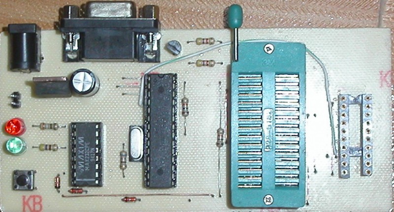

[avr] 谁做过它“用M8制作简易并行高压(12V)编程器”
发表于 2010-6-26 04:15 | 显示全部楼层

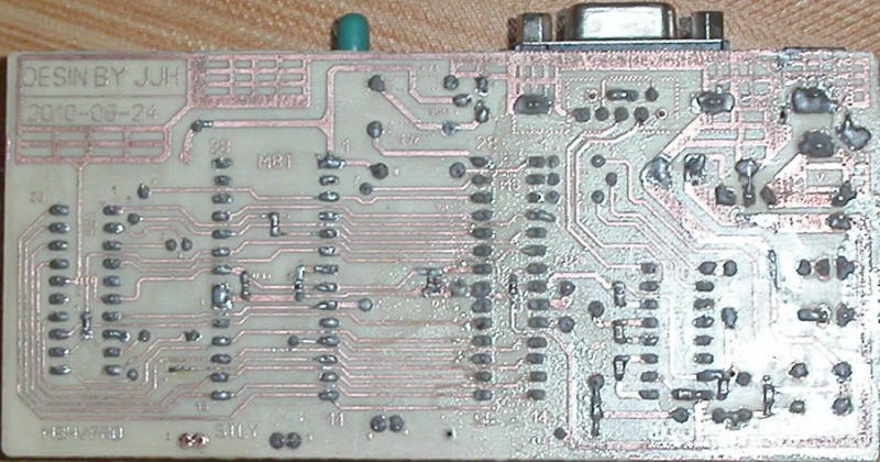

重新画了张有T26适配器的板,等测试好发上来
发表于 2010-6-27 00:23 | 显示全部楼层
M8部分已经测试,T26没有芯片暂时没有测试
因为业余条件下双面板手工做比较麻烦,所以布成单面板。
SLYT_NEW_1.LAY (112.77 KB, 下载次数: 328) 飞线略多
发表于 2010-6-27 00:29 | 显示全部楼层
其实是改版自cry-devil的PCB,M8座换成零插拔力的。T26的第8脚忘记布线了,直接飞线到第一个M8的第4脚
另外COM口线用普通的就可以,线序已经调整过
5.5MM电源口封装有点问题,自己在别个一侧开个孔就好了。RESET开关封装也反了,基本上没什么影响

发表于 2010-6-27 01:21 | 显示全部楼层
做出来的样子
发表于 2010-6-27 01:23 | 显示全部楼层
MAX232的电容全部用贴片的1UF,旧主板上拆很多
