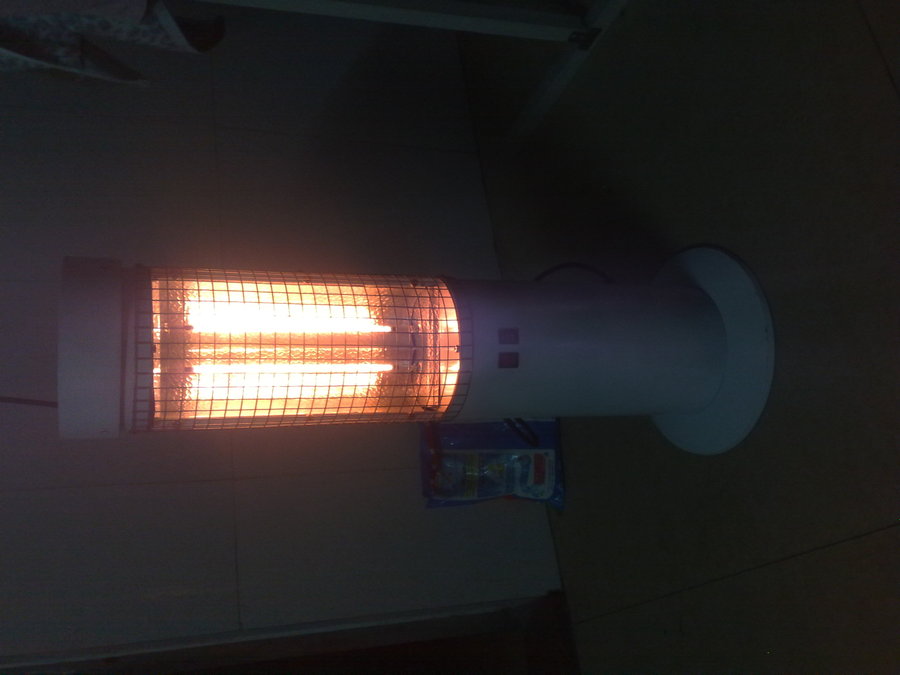

买了12跟管,去年用了5跟做来两个取暖器,一个是三根管子串联,直接接230V,另外一个是两管串联二极管后,接230V,去年冬季用的蛮好,今年两管的那个,拿出来再用,管子内部金属丝接碳纤维处,发红发亮,不久就烧断断路,换上跟管子后,剩下的那根不久也烧坏归西。此时再回头观察去年的三管作品,其中中间的管子也开始出现,内部金属丝接触部位发红发亮的现象,似乎也命不久矣。
发帖问问大家,是否有这样类似的问题出现?

是碳纤维烧断还是金属弹簧烧断?
去年并没有真正的服役,不过认为和横竖放没有关系,碳纤维很轻,且不会如电炉丝那样受热软化。。。

没有加调压之前自己用断过一根,但加调压后还没有发生过。
发表于 2011-12-25 08:45 | 显示全部楼层
好像是电压太高了,我看那个灯管很亮

 楼主| 发表于 2011-12-25 09:21 | 显示全部楼层
我还是上张图片来说明,这似乎和电压应该没有问题,看我三根串联的,这个按照标称电压应该要300v了,但是中间管子,照样出现问题
烧断的部位都是内部钢丝和碳纤维的接触部位
