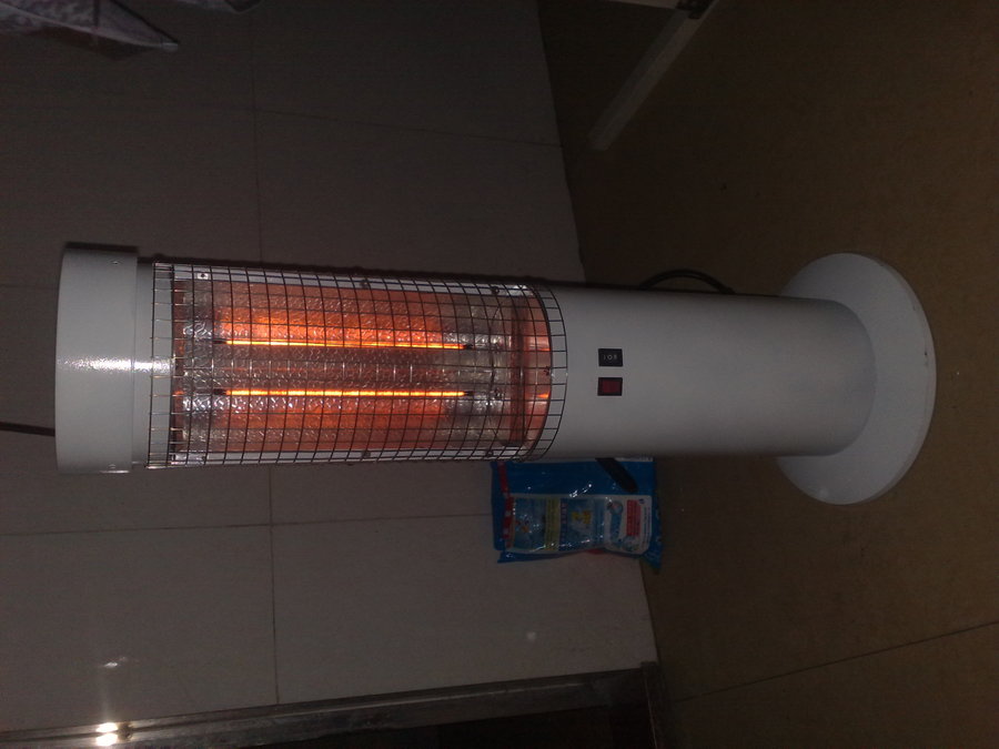

我的都是水平放置的
发表于 2011-12-25 13:02 | 显示全部楼层
接触部位怎么像灯泡了?也许质量有问题?
发表于 2011-12-25 13:05 | 显示全部楼层
单单用串联的时候的电压计算功率,发热体温度不均的时候电阻不一样,所承受的功率也不一样。
发表于 2011-12-25 14:13 | 显示全部楼层
回复 10# zj941
    图上好像发热不均匀

201112213927.jpg 不知会不会跟反光板有关.

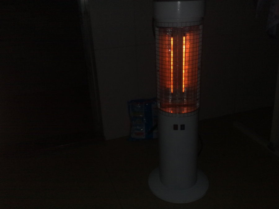

我的发热好像比较均匀

用100V供电是王道
发表于 2011-12-25 16:00 | 显示全部楼层
发热不均衡,容易导致损坏也是一大原因。也就是某根电压偏高,某根电压偏低。

去年做的,用了个冬天,现在拿出来,还很正常啊。
