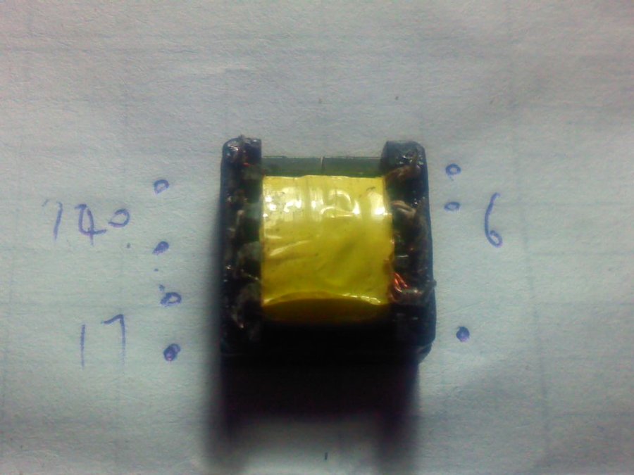

这是绕制中的变压器,昨晚拍万用表插头时它在一旁也拍上了。
https://www.yleee.com.cn/attachments/forumid_29/1201302035e00ca10ebecfb6e4.jpg
变压器初级130-140T,具体弄不清楚了,绕着绕着就数错了,反馈17T,次级6T6线并绕。

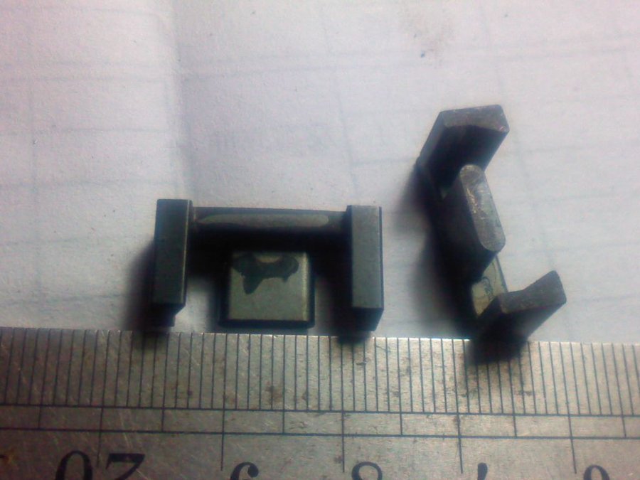

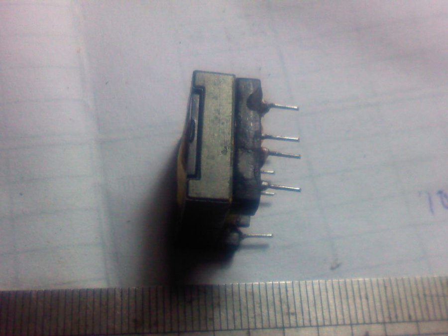

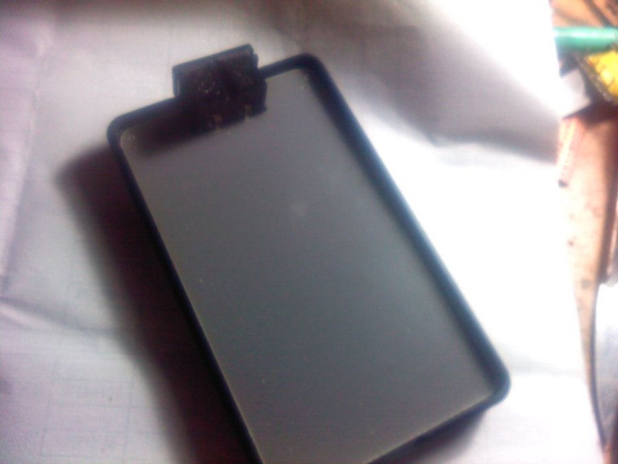

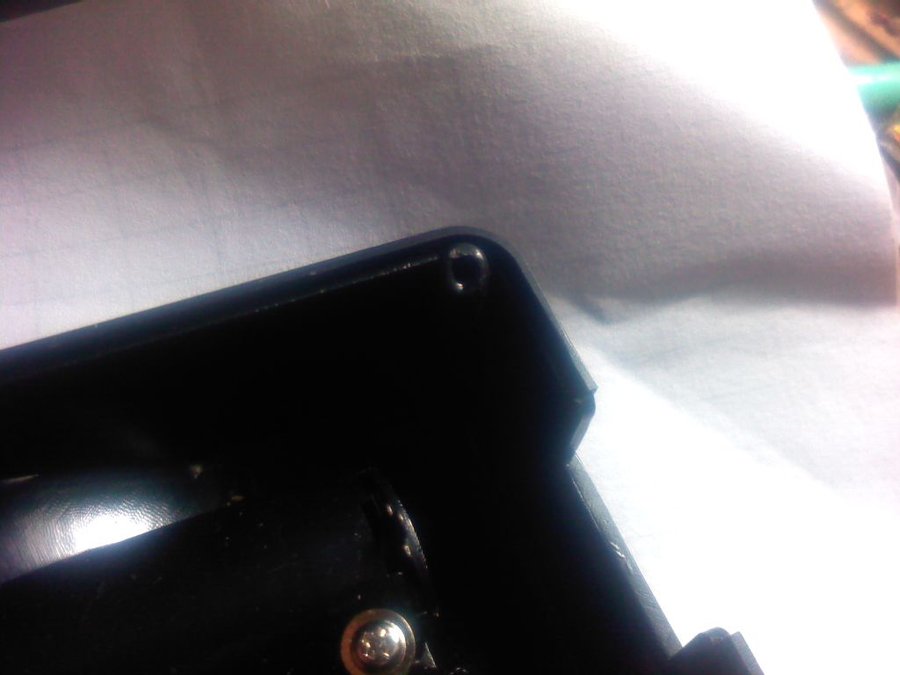

这个外壳的一个螺丝柱注塑不好,内部可用最大高度约15mm,全部元器件高度需控制在13mm左右,因此采用了扁平磁芯做开关变压器,这是从一个开关电源上拆下来的。
