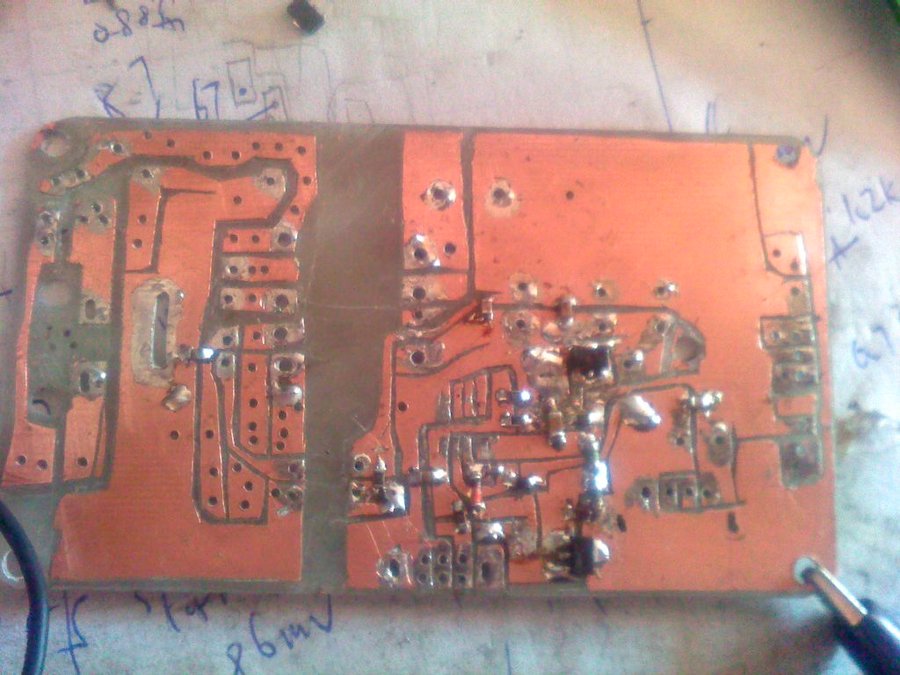

钻头坑爹,这个板子用了3个钻头才钻好
垃圾焊锡,一点也不好用

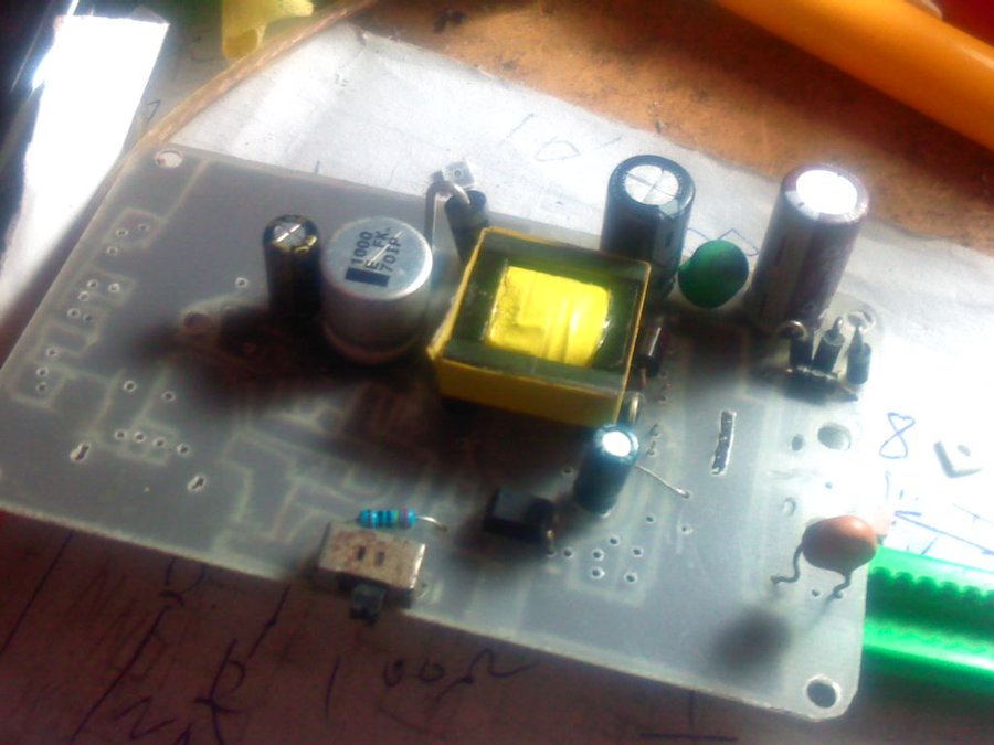

电源部分做好了,下一步是通电调试,但愿别放烟花

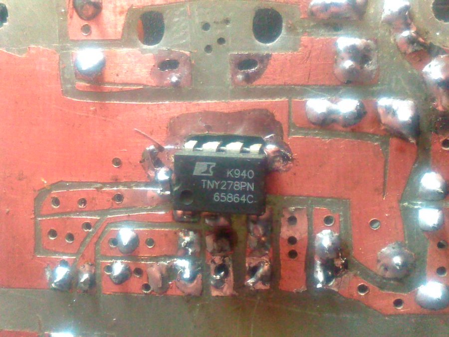

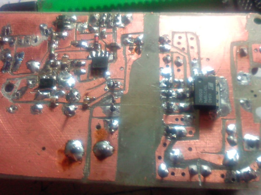

为了方便布局,将直插的芯片直接放在焊接面了,铜箔散热的面积不太够,开了一个槽准备再焊上块散热片。
