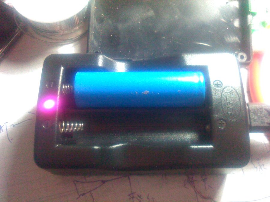

利用老王的山寨18650充电器外壳纯手工打造一体化极品充电器(不定期更新)

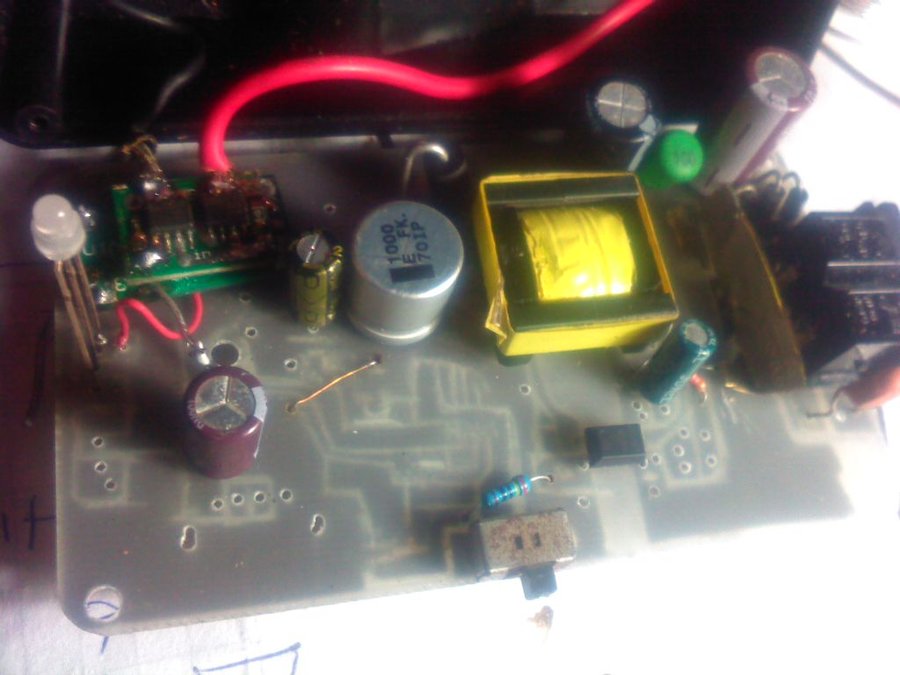

草书样的布线,强电部分也不怕短路放烟花?
 楼主| 发表于 2012-2-9 21:14 | 显示全部楼层
barracuda 发表于 2012-2-9 20:08 https://www.yleee.com.cn/images/common/back.gif
    没那么严重吧

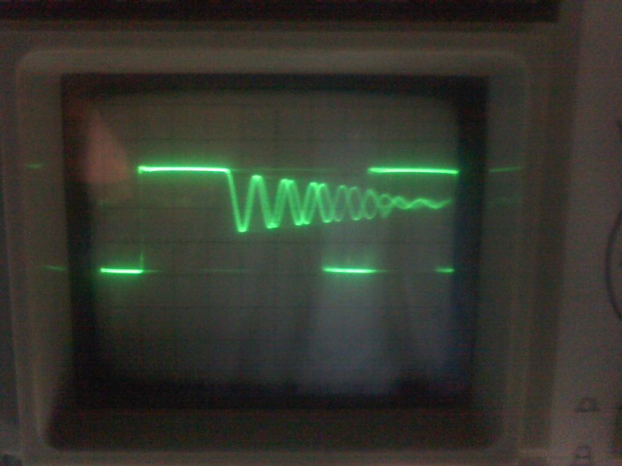

先用低压直流电调试了一下,全部正常,本想看下波形,无奈这老示波器对频率抖动的波形无能为力。
 楼主| 发表于 2012-2-10 11:12 | 显示全部楼层
调低输入电压,电源进入连续模式,可以看到较清晰的波形了,下面那个是X轴x10扩展后的一部分。

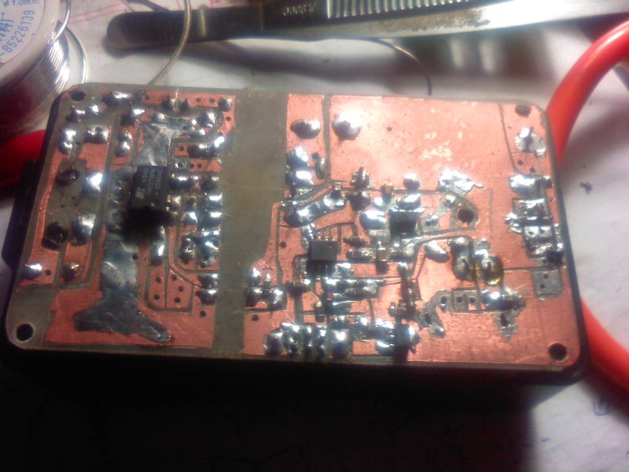

费了九牛二虎之力从矿灯拆下一个芯片做了一个小充电板,焊好通电发现芯片击穿。郁闷死了。
双面板做的,大小只有13×21左右
 楼主| 发表于 2012-2-18 20:12 | 显示全部楼层
线性充电板坏了,只能放弃了一路脉冲一路线性的想法,2槽并联吧,草草了事的装了起来。
