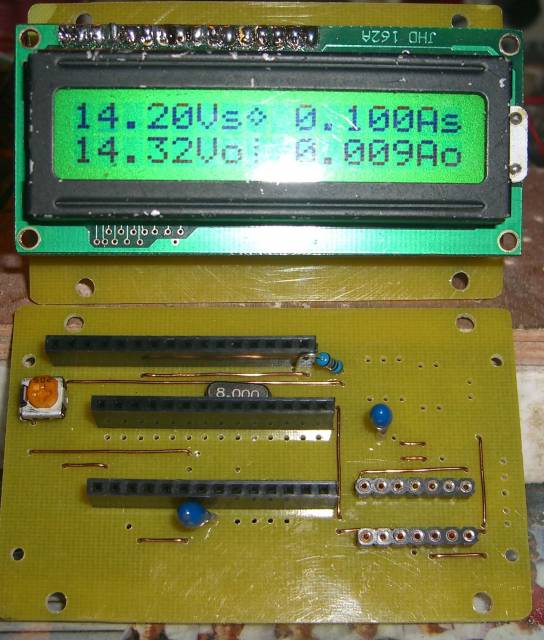

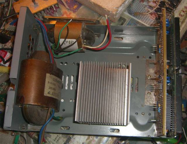

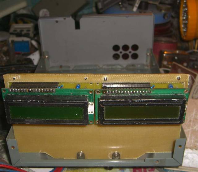

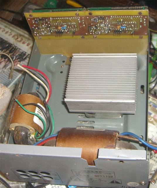

还未完工,设想大的r型变压器为两组主电源,小变压器为m8控制器的电源,再加温控风扇,对与我来工程较大,得需要一段时间,pcb已经画完,但是机壳都是铁的,加工困难,只能一天搞一些,呵呵
pcb文件:
M8数控电源V4.rar (54.48 KB, 下载次数: 1015)
其他相关内容请查阅GandF原创帖
https://www.yleee.com.cn/viewthread.php?tid=309&extra=page%3D1

 楼主| 发表于 2009-6-25 22:37 | 显示全部楼层
双路电源一直是梦想,现在开始了

发表于 2009-6-26 00:28 | 显示全部楼层
双路电源如何实现同步控制?
 楼主| 发表于 2009-6-26 08:16 | 显示全部楼层
原帖由 c.pc 于 2009-6-26 00:28 发表 https://www.yleee.com.cn/images/common/back.gif
双路电源如何实现同步控制?
现在还没有同步控制,我很少需要用到同步控制的地方,呵呵,只能每边调整后使用
发表于 2009-6-26 08:47 | 显示全部楼层
原帖由 wuqiang312 于 2009-6-26 08:16 发表 https://www.yleee.com.cn/images/common/back.gif
厉害!
不过没有同步,都就是两个电源装一起了,用起来比较麻烦
发表于 2009-6-26 09:25 | 显示全部楼层
双路电源有需要同步的地方吗?
 楼主| 发表于 2009-6-26 10:12 | 显示全部楼层
原帖由 ciddy 于 2009-6-26 09:25 发表 https://www.yleee.com.cn/images/common/back.gif
双路电源有需要同步的地方吗?
我也不大了解,我这个是两组独立的电源,不共地,用的时候得分别调整,在一些调试的场合里需要严格的对等的电压情况就难办了,例如音频功放的设计需要两边对等的+ - 5v时,很难办到两边都一样,如果有同步的话那就方便了
发表于 2009-6-26 11:05 | 显示全部楼层
如果是独立的两路要同步恐怕比较困难!
