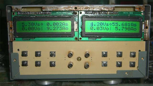

这还未校正,最小分辨率还没试过,但是10MA试过了

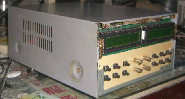

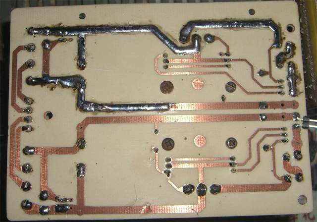

 楼主| 发表于 2009-6-30 11:13 | 显示全部楼层

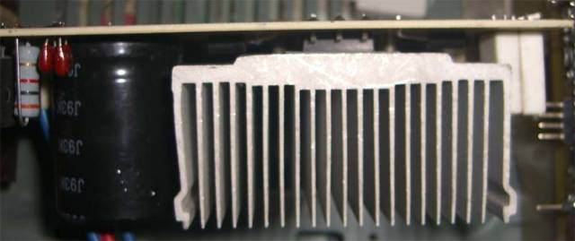

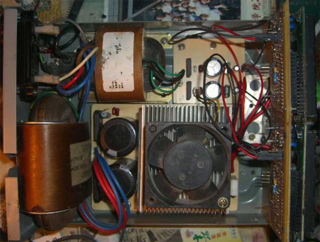

正想上锡,结果停电,旧楼电力改造,郁闷啊,就差几步了,试了一下,我的变压器是26v交流,整流后35.5v,数控2.3v输出1.2A点灯5分钟,发现散热片(还未装风扇)大约70度了,变压器剩下的功耗全在散热片上了,呵呵,不过这只是试验,一般我使用电源时很少有需要低电压大电流的情况,线性电源就这点不好

 楼主| 发表于 2009-6-30 20:53 | 显示全部楼层

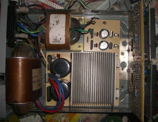

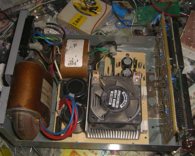

晚上继续搞,越来越快了,现在就差把线连好,和面板的设计了,面板打算用有机玻璃,看看能找到不

发表于 2009-7-1 08:16 | 显示全部楼层
面板用有机玻璃不如用铝塑板好,次的铝塑板去找“禁止吸烟”的牌子,然后用稀料擦掉字挺漂亮。去年办公室禁烟,(就我一个人抽),愤怒之余领了十块告示牌,陆续都改面板了,效果很不错,和电源壳非常颜色非常般配
 楼主| 发表于 2009-7-1 08:38 | 显示全部楼层
原帖由 fujiachun 于 2009-7-1 08:16 发表 https://www.yleee.com.cn/images/common/back.gif
看来“禁止吸烟”的牌子真的派上用场了,我也有一个“禁止吐痰”的牌子,但是我不大想用不透明的面板,因为液晶屏部分要掏洞,对保护液晶屏不利,而其容易积灰尘,久了应该会难看些
