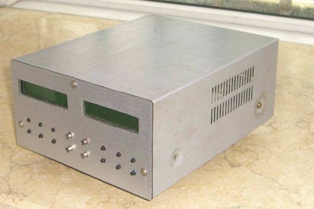

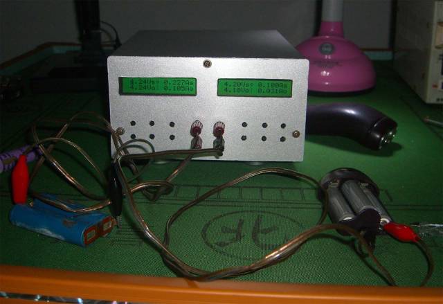

这段时间搬新家,没空搞面板,现在搞好了,可是程序经常掉,用电池给M8供电就没什么问题,用变压器就是程序不能运行,现在想想办法,请GandF指导下
发表于 2009-7-28 19:17 | 显示全部楼层
4.3v掉电保护的熔丝勾了吗?
 楼主| 发表于 2009-7-29 10:37 | 显示全部楼层
原帖由 fujiachun 于 2009-7-28 19:17 发表 https://www.yleee.com.cn/images/common/back.gif
4.3v掉电保护的熔丝勾了吗?
没有哦,我回去试试,谢谢!!!!
[ 本帖最后由 wuqiang312 于 2009-7-29 16:43 编辑 ]
发表于 2009-7-30 00:45 | 显示全部楼层
排除电源的干扰。
M8的工作电源是独立的一组。
 楼主| 发表于 2009-7-30 08:59 | 显示全部楼层
原帖由 GandF 于 2009-7-30 00:45 发表 https://www.yleee.com.cn/images/common/back.gif
排除电源的干扰。
M8的工作电源是独立的一组。

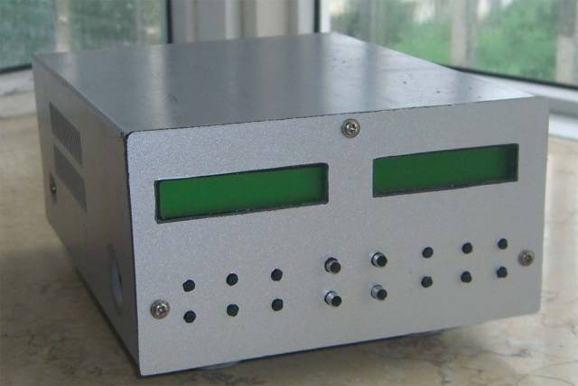

我的M8的工作电源是独立一组的,昨晚试了一下,加了几个电容后正常了,上最终图(一路充锂电,一路充镍氢)再次感谢各位老师和朋友!!!!!!!! 未标题-1 拷贝.jpg
昨晚用她给SONY的CD供电,听音质和电池供电的效果一致,这就放心了,纹波应该很小了,然后用开关电源接入,马上有一些小小的噪音,重低音也不够强劲了,这就是工频变压器的优点了,做实验用的电源我还是比较倾向于用工频变压器,和线性稳压系统,开关电源应用于要求体积小功率大的场合
