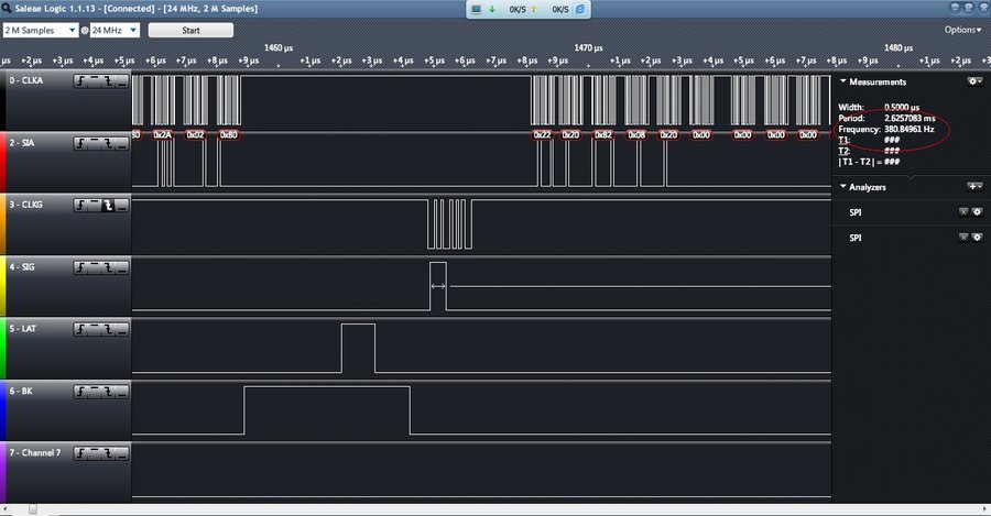

现在进过优化,处理一个栅极的时间为62us,除去消隐的5us,实际只要57us,每秒的帧数达到惊人的377.5帧!
 楼主| 发表于 2012-2-25 23:00 | 显示全部楼层
实测时序,帧速是380帧/秒! vfd_logic.jpg
发表于 2012-2-25 23:30 | 显示全部楼层
实测时序,帧速是380帧/秒!
kazuyuki 发表于 2012-2-25 23:00 https://www.yleee.com.cn/images/common/back.gif
    兄弟,猛!
