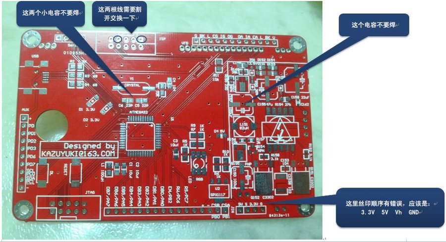

 楼主| 发表于 2012-2-28 15:33 | 显示全部楼层
红色版的pcb有几个地方在安装的时候需注意一下:1、C157不需要焊接
2、C5、C6不需要安装;
3、左上方ISP座的上排线中,左二和右一两个孔需要割开交错连接
4、右下的4针座丝印有错误,正确的是:“3.3v”、“5V”、“Vh”、“GND”
发表于 2012-2-28 16:37 | 显示全部楼层
2、C5、C6不需要安装;
3、左上方ISP座 ...
kazuyuki 发表于 2012-2-28 15:33 http://223.4.85.240/images/common/back.gif
蓝色的有问题否?
