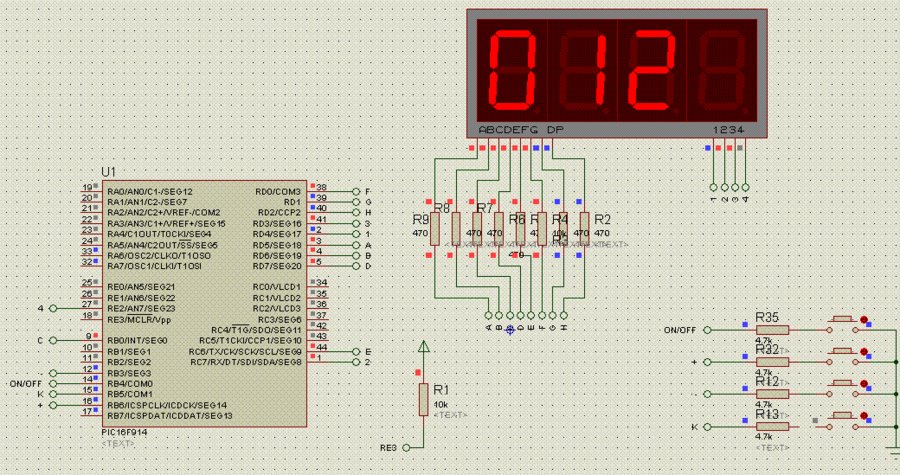

发表于 2012-3-2 09:55 | 显示全部楼层
今拆了个瓦斯报警器看了下,发现显示部分和fat实测的略有不同。(由于是贴片,眼力又差,不知是否是我看错了)
一。实测图
拨乱反正!   以下已纠正。
二。电路图
三。显示测试程序     ( 已重改)

说明:
用Proteus仿真PIC16f914居然发现二大问题!(不知是否是版本问题)
1。             RB0-RB3 手册应该是  8,9,10,11引脚。
                  而实际仿真的PIC却是不是,10,11,12引脚。
2。   仿真使用RE2时出错!使得个位无法仿真运行!
以上测试程序仅供参考!(没实际写入运行)
sss1.rar
89.72 KB, 下载次数: 231, 下载积分: 一乐金币 -1
发表于 2012-3-2 10:19 | 显示全部楼层
今拆了个瓦斯报警器看了下,发现显示部分和fat实测的略有不同。(由于是贴片,眼力又差,不知是否是我看错了 ...
倪大德 发表于 2012-3-2 09:55 https://www.yleee.com.cn/images/common/back.gif
应该不会啊,我按照fat的接法编的程序,可以正常显示的,前面我上传的那个程序就是。
发表于 2012-3-2 10:31 | 显示全部楼层
gmliwei 发表于 2012-3-2 10:19 https://www.yleee.com.cn/images/common/back.gif
          我实测错误!

发表于 2012-3-2 10:43 | 显示全部楼层
我实测错误!
倪大德 发表于 2012-3-2 10:31 https://www.yleee.com.cn/images/common/back.gif
是否这些瓦斯报警器会有“两个版本”?因为虽然来源相同,但原来的单位不同的购买批次买到的可能是不同硬件版本的同功能仪器,要不请倪工拍个照片上来,我们仔细对照下?
