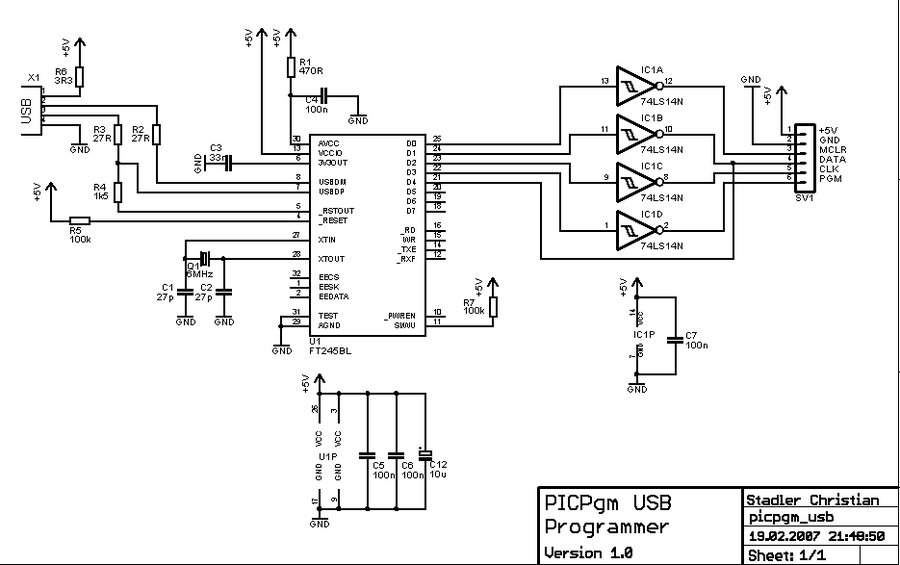

电脑没串口,USB转串口使用了 FT232芯片的,和CH341芯片的。
编程器按照fat的改进版来制作(外部供电12V)。
做完以后进入软件测试模式,VPP控制正常,CLK电压 为0V/5.4V ,DATA电压为0V/3.6V。
连上瓦斯板后读取编程器型号为JDM,读取PIC的id不正常。
再后来就是瓦斯板上电后没反应了。
随后就直接买了个之前放在收藏夹的 PICKIT2 。
可以支持MPLAB仿真。

    JDM不能用简单的USB转串口,
发表于 2012-3-30 15:51 | 显示全部楼层
回复  litchiate
    JDM不能用简单的USB转串口,
zydl123 发表于 2012-3-30 15:29 http://223.4.85.240/images/common/back.gif
能说下什么原因么?  它用到的串口端口USB转串口是否都有?
如果是电平问题的话,再加个244是否可行?
如果是电平问题的话,再加个244是否可行? ...
litchiate 发表于 2012-3-30 15:51 https://www.yleee.com.cn/images/common/back.gif
我只是按“理解”猜的,仅供讨论:
1、JDM 用到的串口端口,“USB转串口”是“都有”的,不过转换之后都是TTL电平;
2、“如果是电平问题的话,再加个244是否可行”?
      ——单纯的“电平处理”,使用244可以;不过(原来默认的)“232”是“负逻辑”,而USB转换出来的“TTL” 是“正逻辑”——是否必须如图、设置“取反”才行?
3、我倒是想,在“USB转串口”的“信号端子”之后,加一片74HC04/14——同时解决“电平整形”和“取反”(和RS232“一致”)??
4、同时请教一下:
     PIC芯片有没有要“考虑”其“Vcc”是3V3供电的?
     如果需要有3V3供电的选择,就使用CMOS反相器芯片......

    我的usb转串口出来的就是232的负逻辑电平了,也许是"不够负"但是使用原来的元件参数,而引起的问题。

http://www.ourdev.cn/forum.php?m ... 2&highlight=JDM直接用USB转串口的JDM的话可以参考下这个帖子,所有端口需要用7414作电平取反。

    USB转串口是模拟串口通信,与电脑上的串口有区别,不单是电平的问题,还有时预控制和相位的问题,上个图吧,USB芯片改用CH341 picpgm_usb_v1.0.png
