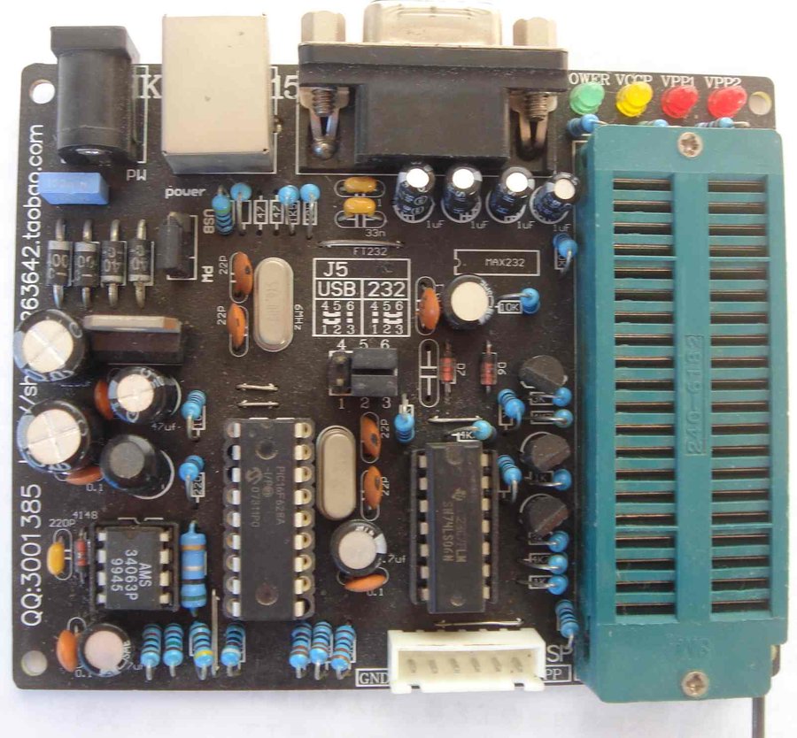

      2、“我现在一直为《编程器》困扰而无法下手。很纠结!K150......现在又坏了,但再重新购类似的不太现实。是自己DIY一个简单的还是重新
购一个其他型号的正在考虑中........”
      倪工:
      要不要把我的这个K149编程器,拿过去用先?
      或者,如果我的这个编程器、是和您的“一样”的,是否可以比照测试是哪里的“问题”?
