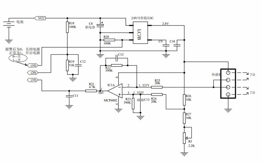

43楼电路有误,不能编辑了,误导了大家,说声对不起。
看43楼电路图总觉得有点别扭,今晚再核对了一下发现了几处错误,下面更正一下线路图,可能还不一定正确,不过这次校对了几次,应该八九不离十了。
今晚核对线路图顺便摆弄了一下这个报警器,用4V上电开机就进入报警状态,显示【F0.00】.试用火机对着传感器喷甲烷气体看有没反应,没动静,数字显示不变还是F0.00.量MCP6002的正相输入是1.40V,反相输入是2.66V,输出7mV。对比另一块电路板多了一条飞线应该是故障修过的,既然是故障的会不会是传感器有问题。拆下传感器看到有两个独立圆孔,两个孔分别有两条腿引出,再用胶封死。分别量了两个孔脚的电阻,一个是7Ω,另一个无穷大。因不知具体两个具体阻值到底是多少,于是在另一块板上拆下一个传感器再量,两个都是7Ω的,可以确定那个传感器是坏的了。换上好的传感器,上电和喷甲烷,这时显示有反应了,数值一直往上升,当升到【F1.00】以上时开始报警,发出“滴..滴“响声,同时LED也一闪一闪的,大概响一秒,停一秒。当停止喷甲烷时显示数值开始往下跳,低于F1.00时响声消失,LED停止闪动。按住火机一直往传感器上喷甲烷,当数值显示【F4.00】以上时报警声加速,LED闪烁也加快,约响0.5秒停0.5秒。这时处于锁定状态,一直响和闪烁。要按密码011后才能解除响声,后回到时间显示状态。
电路上的变化如下变化:正常【F0.00】时传感器输出1.40V,运放正相输入1.335V,反相输入为1.337V,输出8mV。有甲烷气体时传感器电压下降,运放输出开始上升,最高好像可以上到差不多1V,这时已经是快速报警了,进入锁定状态,CPU(10)脚输出0V,关闭LCJB,停止向传感器和MCP6002供电,按密码解除后才输出高电平恢复供电状态。
另,RJ是调零用,应该调RJ使显示刚好到零【 F0.00 】时灵敏度最好,我的只能调到【 F0.01 】,可能跟运放最低只能到8mV有关。还有就是估计CPU(20)脚可能是检测电压取样用的,晚了明天再确认一下。

刚才试了(20)教脚的确是电压检测端,断开R18与电源端接可调电源模拟,显示数值跟着调动变化。当电压低于3.15V时大概十多秒响警报提示电压低,数码管显示“————”闪动,约五秒自动关机。
