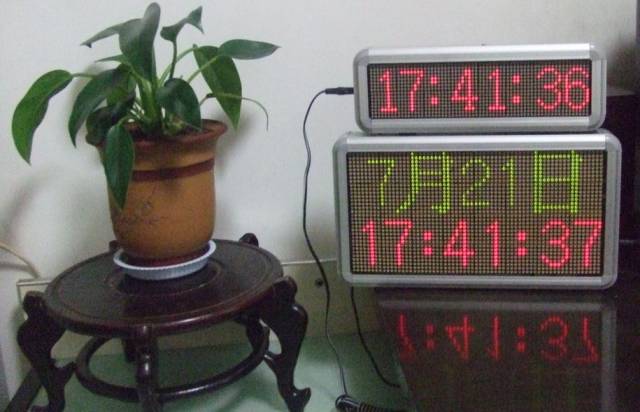

 楼主| 发表于 2009-7-21 18:01 | 显示全部楼层
穿衣服的图片
上面是沈老师的1664点阵屏,下面的是大好人的点阵屏
