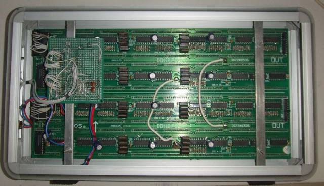

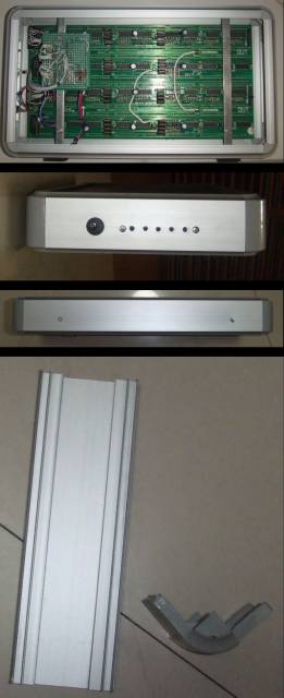

楼主: 您的点阵外壳做的很漂亮!期待介绍实作方法。
 楼主| 发表于 2009-8-5 22:06 | 显示全部楼层
外壳采用5cm的灯箱铝型材和专用转角,点阵屏用两根铝支架固定后和外壳用螺钉连接,背板采用的2mm的铝板,面板准备用有机玻璃板。型材及安装见图。
