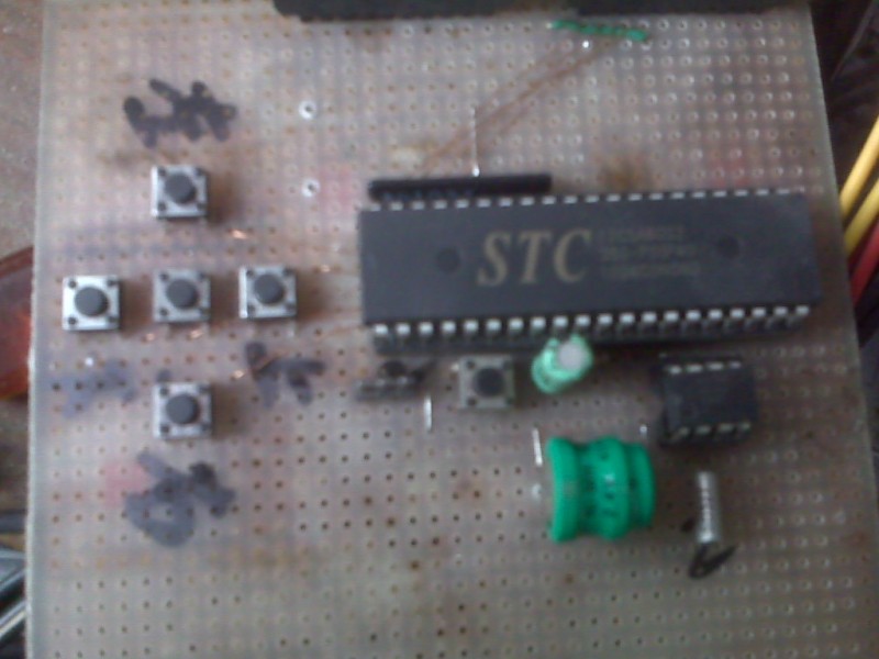

我是初学者给个电路图和程序好吗 jcmr34@motorola.com  谢谢了
发表于 2011-2-28 23:11 | 显示全部楼层
请问楼主用的是什么单片机和晶振,我用89C52,12M的晶振和22.1184的晶振都闪的特别利害,几乎看不清。这种情况与单片机和晶振有关系吗?

    前面介绍是,使用89C52、89S52或STC单片机,晶体24M,可能其他问题,这2天也重新仿制一个看看。

   沈老师,我的屏硬件配置是: 2个245,4个138,32个593,32个127,2个367,是LED专家的屏,与您的屏硬件不一样。

看了下原理图。IO脚基本全用上了,

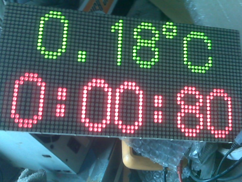

能显示了,但上半屏始终停留在0摄氏度,下半屏停留在0:00:80。这是什么情况。有谁能解释一下吗。不胜感激!
 楼主| 发表于 2011-3-4 21:36 | 显示全部楼层
能显示了,但上半屏始终停留在0摄氏度,下半屏停留在0:00:80。这是什么情况。有谁能解释一下吗。不胜感激 ...

我也仿制了大好人的钟,也显示了,但一上电就是0.18度,时间是0时0分80秒,怎么调也没用,也不知是不是我没调对,这个调节真的太繁了..哪位成功的可否加我QQ赐教一下.
QQ:261307853 111111.jpg 00000.jpg
