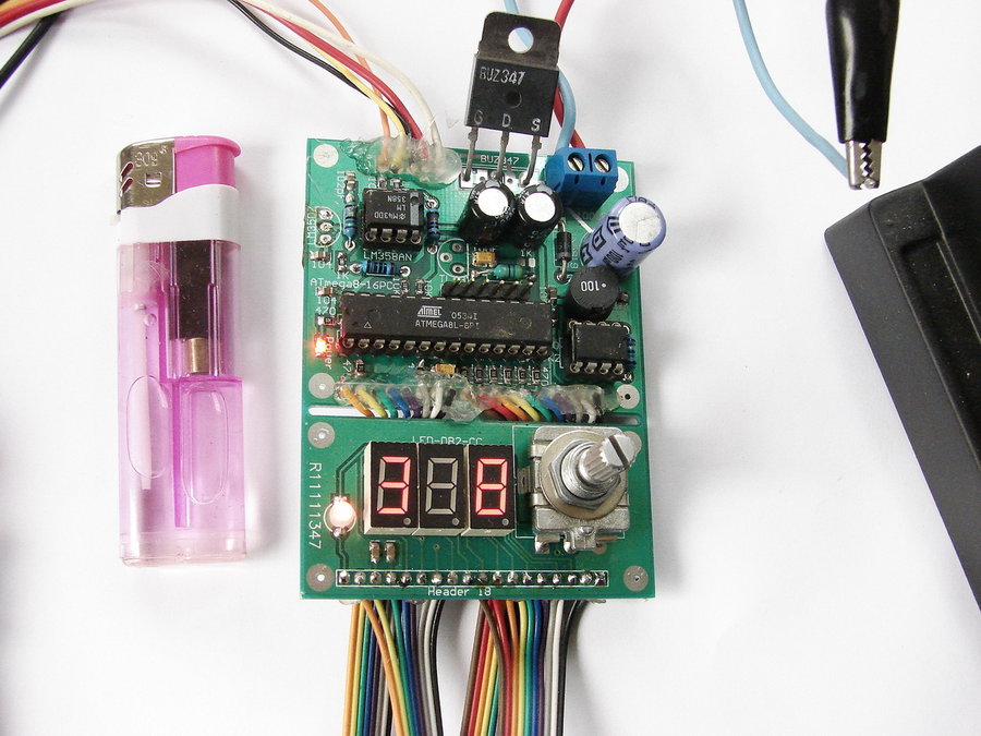

我做的M8936手柄控制器,用的一乐的32V2.5A的开关电源供电,数码管显示,旋转编码器设定。
第一次用旋转编码器,真是舒服。
由于电源给力,集合了T12补温快和936热容大,用起来感觉不错。

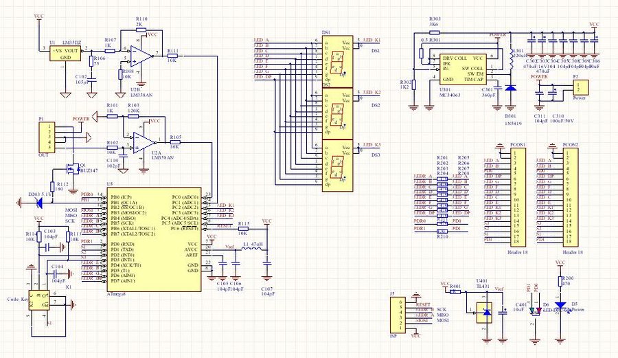

电路图
LM35的冷端补偿部分设计有错误,后来看看意义不大,实际放弃了LM35的冷端补偿。

温度控制是如何实现的?PID调节?
 楼主| 发表于 2012-3-4 14:26 | 显示全部楼层
温度控制是如何实现的?PID调节?
jigsaw 发表于 2012-3-4 14:19 https://www.yleee.com.cn/images/common/back.gif
只用到了P,I是用了固定积分。936如果用最细的烙铁头导热不好,用PID补温慢,所以只用了P--比例调节
发表于 2012-3-4 14:41 | 显示全部楼层
回复 6# fujiachun
    顶一下付老师
发表于 2012-3-4 15:46 | 显示全部楼层
楼主能贴一份pdf的电路图吗,上面的图片放大后看不清楚了呵呵
 楼主| 发表于 2012-3-4 16:04 | 显示全部楼层
goodcode 发表于 2012-3-4 15:46 https://www.yleee.com.cn/images/common/back.gif
因为要一点点整理,上传稍微有点慢,已经上传PROTEL格式的电路,稍后上传烧写文件和熔丝
