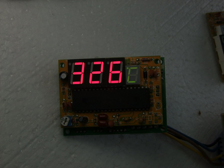

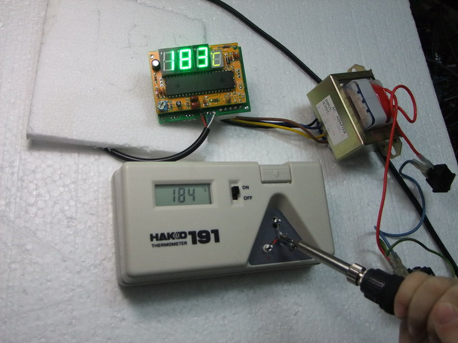

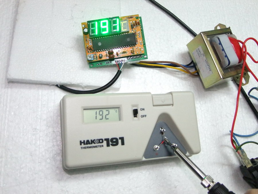

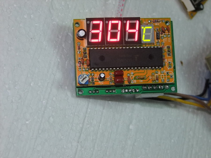

呵呵,这个控制分体芯的要顶顶.
近期本人也使用了7107表头+324改的线路来控制了A1321(原装芯及高仿都可以),效果不错.线路是模拟的,不需要程序.
借了楼主的地方,不好意思.

纯硬件的不错,可以上电路图吗?
谢谢先!
 楼主| 发表于 2012-3-19 14:49 | 显示全部楼层
呵呵,这个控制分体芯的要顶顶.
近期本人也使用了7107表头+324改的线路来控制了A1321(原 ...
qnqwgl 发表于 2012-3-19 10:55 https://www.yleee.com.cn/images/common/back.gif
做的很不错。可否上电路学习一下?1321是否是热电阻的传感器?

发表于 2012-3-20 09:36 | 显示全部楼层
回复 95# bin
这个也有点牛,比较简单.好线路.
我的是光耦和控硅控制,电源部分独立,324..........
发表于 2012-3-20 11:03 | 显示全部楼层
回复 95# bin
    继电器控制?给芯片交流供电?需要另外的感温头吧
