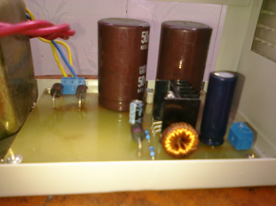

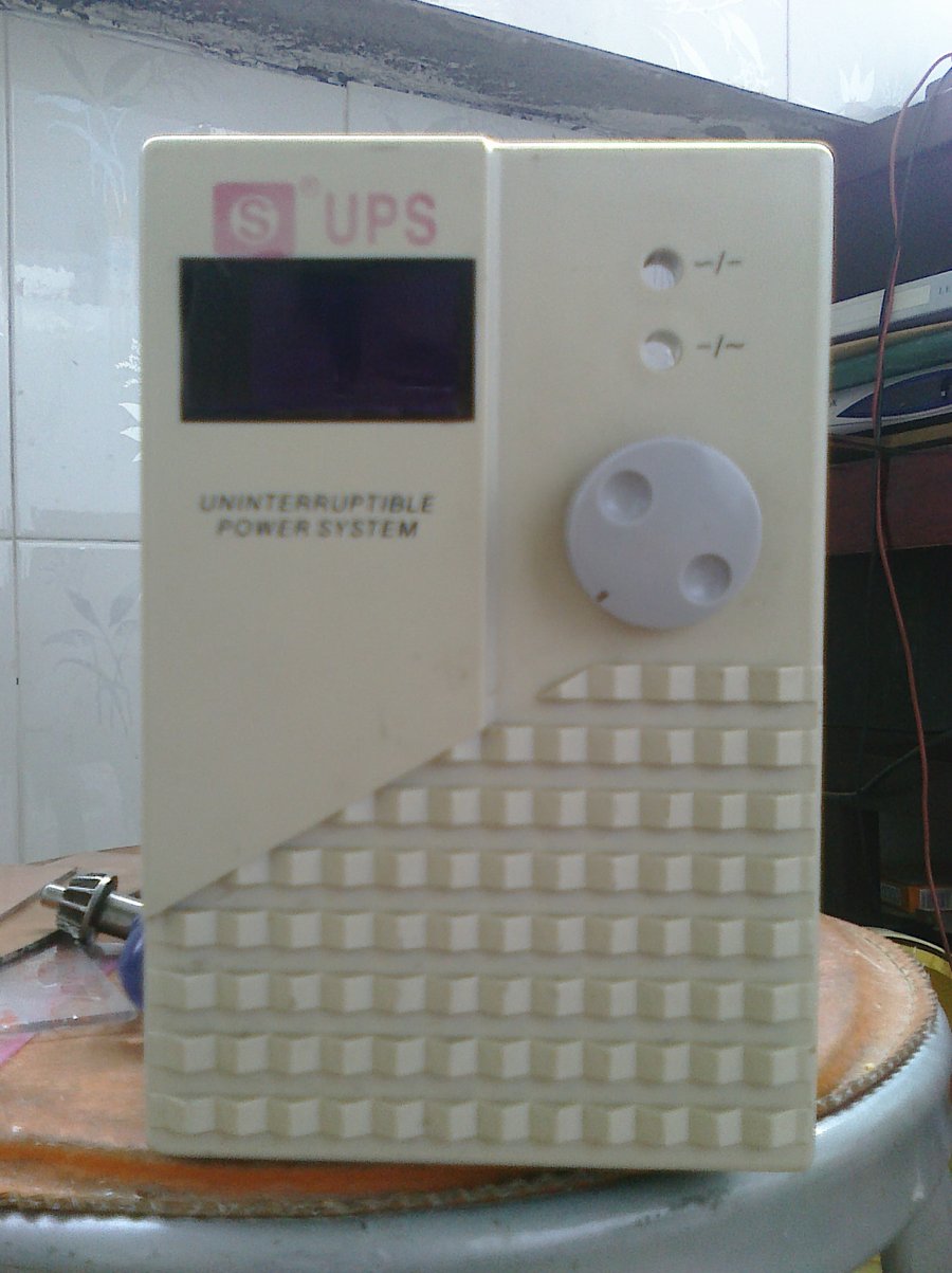

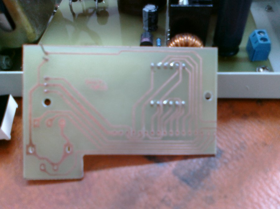

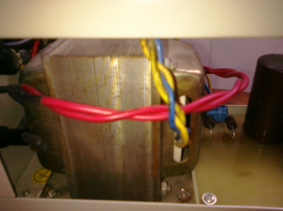

原来这里更新更快,我的都做完了,又要升级了,欢迎啊.我的装在这个壳子里, 1.jpg 电源变压器都是废物利用,由于变压器次级电压有点高,使用了LM的开关芯片做降压. 2.jpg 3.jpg 4.jpg 感觉这个壳子还挺合适.
