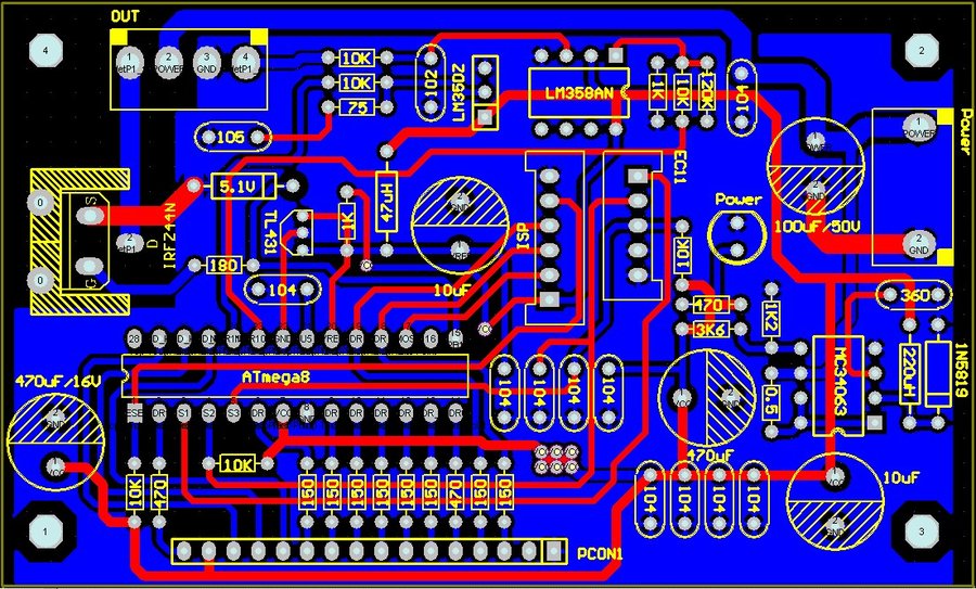

M8做的936烙铁控制器

回复  fujiachun
    覆铜之前我没有布底线和VCC线,这样做便于其他信号线走线美观点,删掉覆铜的底线 ...
hualiancnc 发表于 2012-5-3 17:13 https://www.yleee.com.cn/images/common/back.gif
如果是这样VCC最好别敷铜,敷铜后等效一个天线,干扰太大(个人意见)。
 楼主| 发表于 2012-5-4 07:57 | 显示全部楼层
楼主用18B20,有没有发现用5V供电测室温,上电之后温度会升高?比实际温度高2-3度,我的18B20是美信样片,肯 ...
aayy 发表于 2012-5-4 00:20 https://www.yleee.com.cn/images/common/back.gif
这个,我我现在还没有实际安装好,有些原件还在路上,等我实验后答复您。

发表于 2012-5-4 13:34 | 显示全部楼层
回复 153# fujiachun
    这样会不会好一点
 楼主| 发表于 2012-5-4 22:34 | 显示全部楼层
回复  fujiachun
    这样会不会好一点
hualiancnc 发表于 2012-5-4 13:34 https://www.yleee.com.cn/images/common/back.gif
左边470uF的能不能和右边的10uF的换换位置?如果方便把这个文件传上来我改改给你看(当然只是建议)

差不多,数码之家?我上不去,但是936本身的传感器和烙铁的加热器是在一起的,传感器返回的实际是加热器的温度。这样加热的时候热量还没有传到烙铁头加热器的温度已经很高了,这个传递需要时间来平衡,以我的经验,这个对于特别小(最尖的)的烙铁头,至少有50度,但是如果是马蹄就好多了,因为头子本身的热容大,所以焊接大的焊点很舒服。唯独焊接贴片就不方便了,要来回换。
 楼主| 发表于 2012-5-4 22:47 | 显示全部楼层
对于加热时间,我现在用一乐的32V2.5A的开关电源推936,熔化焊锡估计在20秒以内,和我的T12区别不大,对于加热的温差T12也是有的,不过比936要小,倒是高频的烙铁,看厂家的曲线很诱人
