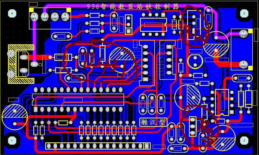

M8做的936烙铁控制器

回复 157# fujiachun
    936烙铁控制器.rar (96.08 KB, 下载次数: 403) 确实应该换个位置,还有哪里不好的,就请帮忙改改吧,呵呵

发表于 2012-5-5 12:12 | 显示全部楼层
回复 156# hualiancnc
    右下角四个104并联,不知何解,地线覆铜死铜应该删除吧。
 楼主| 发表于 2012-5-5 23:07 | 显示全部楼层
回复  fujiachun
hualiancnc 发表于 2012-5-4 23:53 https://www.yleee.com.cn/images/common/back.gif
    936烙铁控制器.zip (32.06 KB, 下载次数: 468) 只是大致改了下VCC的布线,其他的没有改动。
发表于 2012-5-6 00:03 | 显示全部楼层
回复 164# fujiachun
    改的有道理呀
 楼主| 发表于 2012-5-6 17:48 | 显示全部楼层
回复  fujiachun
    改的有道理呀
hualiancnc 发表于 2012-5-6 00:03 https://www.yleee.com.cn/images/common/back.gif
TL431可以不用。实际没有使用

发表于 2012-5-7 15:58 | 显示全部楼层
回复 167# fujiachun
    是不是改变R103的值可以调节LM358的放大倍数?我想把线路板重新搞一下
 楼主| 发表于 2012-5-8 07:53 | 显示全部楼层
回复  fujiachun
hualiancnc 发表于 2012-5-7 15:58 https://www.yleee.com.cn/images/common/back.gif
是,改变R103和R101的比值就可以改变放大倍数。但是程序的热电偶分度表也要重新计算。
发表于 2012-5-9 00:22 | 显示全部楼层
今晚值班闲着也没事做,就把线路板重新搞了一下。把R103换成了可调电阻,用以微调烙铁头的温度,不用的话直接安装固定电阻就好了;增加了7805稳压,如果不用的话把1,3脚跳线短接就可以了;去掉了TL431. PCB.jpg
