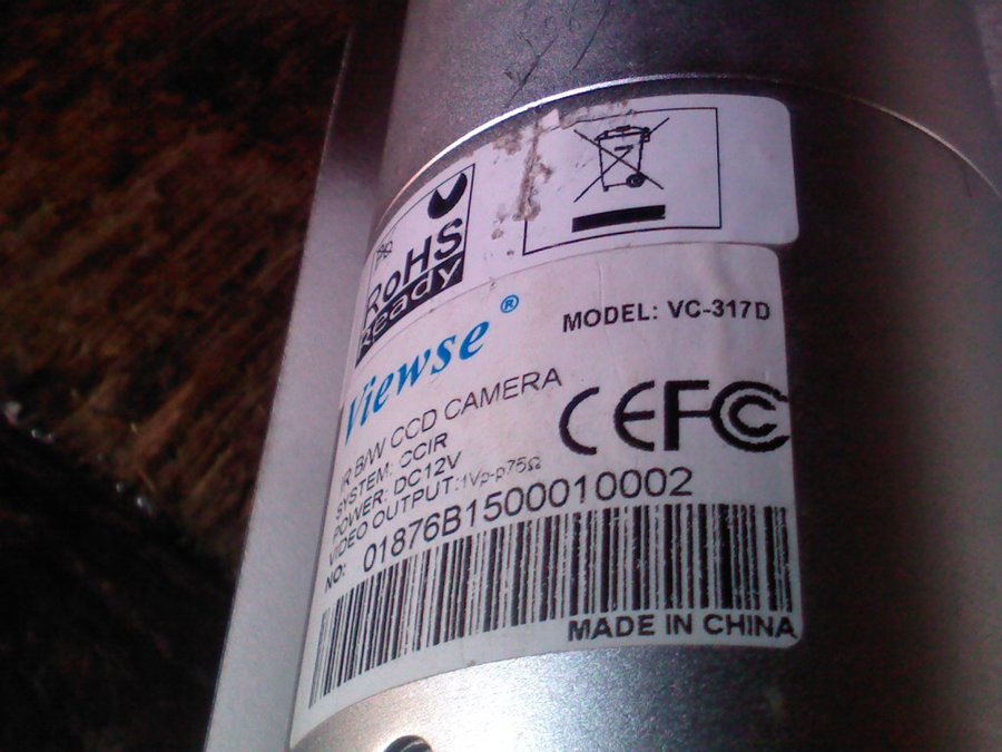

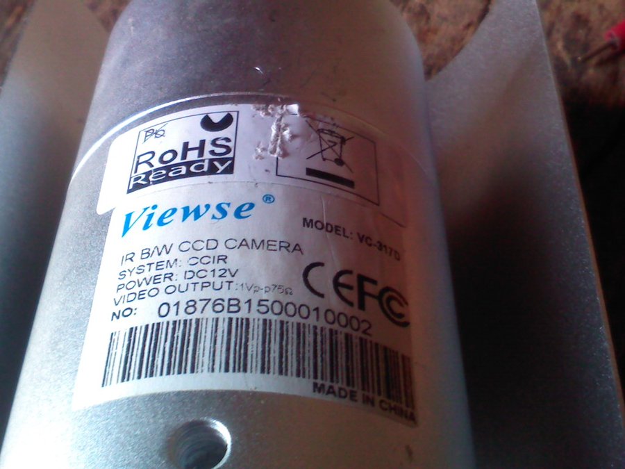

 楼主| 发表于 2012-3-13 13:13 | 显示全部楼层
摄像头是黑白的。

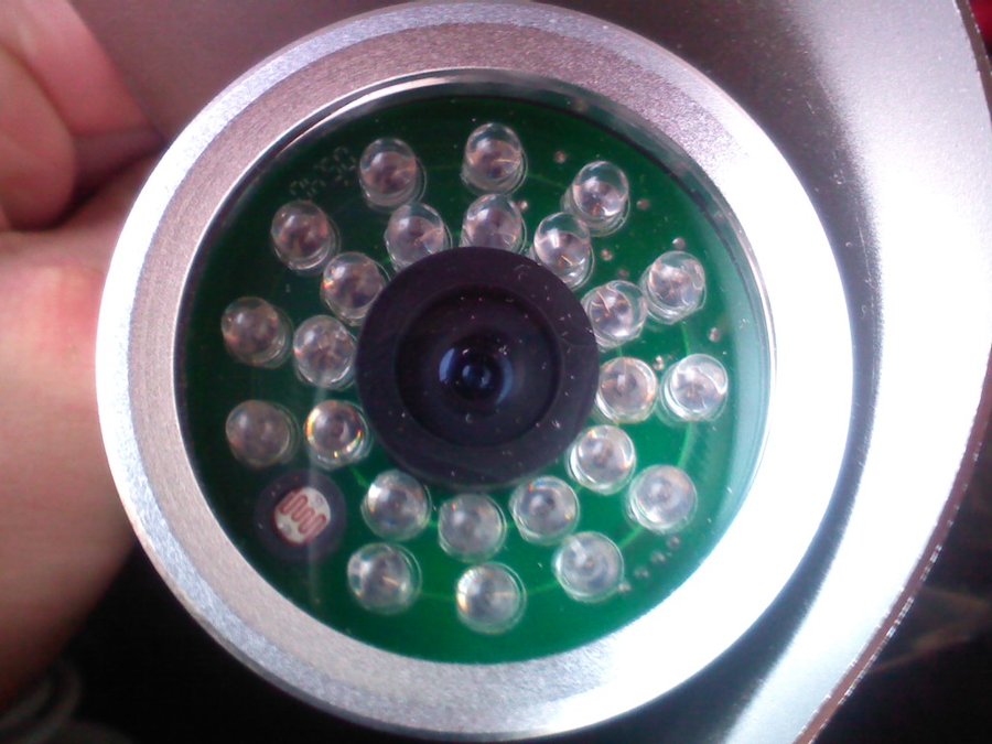

 楼主| 发表于 2012-3-13 13:38 | 显示全部楼层
大家看看这个,真的不清楚。

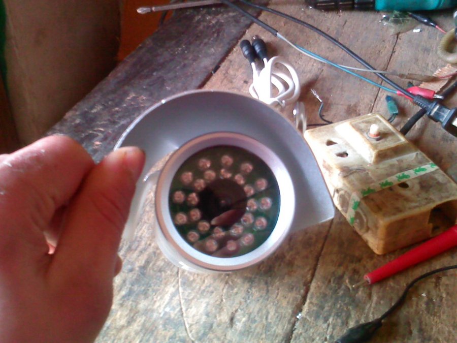

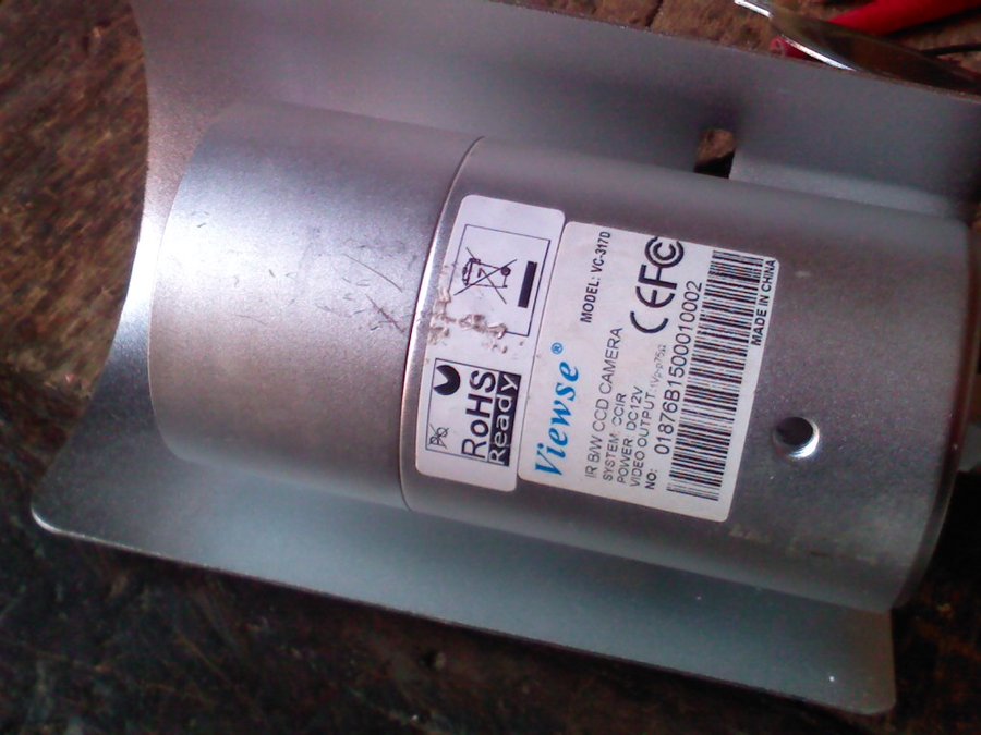

发表于 2012-3-13 13:59 | 显示全部楼层
把它拆开,调一调聚焦
发表于 2012-3-13 14:27 | 显示全部楼层
搜了一下,好象是内置镜头:6MM/F1.5,是不是看比较近的地方清楚点?
要看的远点的话,要选F大点的。我公司安装的,选了F3.5和F6.0两种镜头。
发表于 2012-3-13 15:57 | 显示全部楼层
你这个是IR镜头,F太小会不会影响夜视性能?
