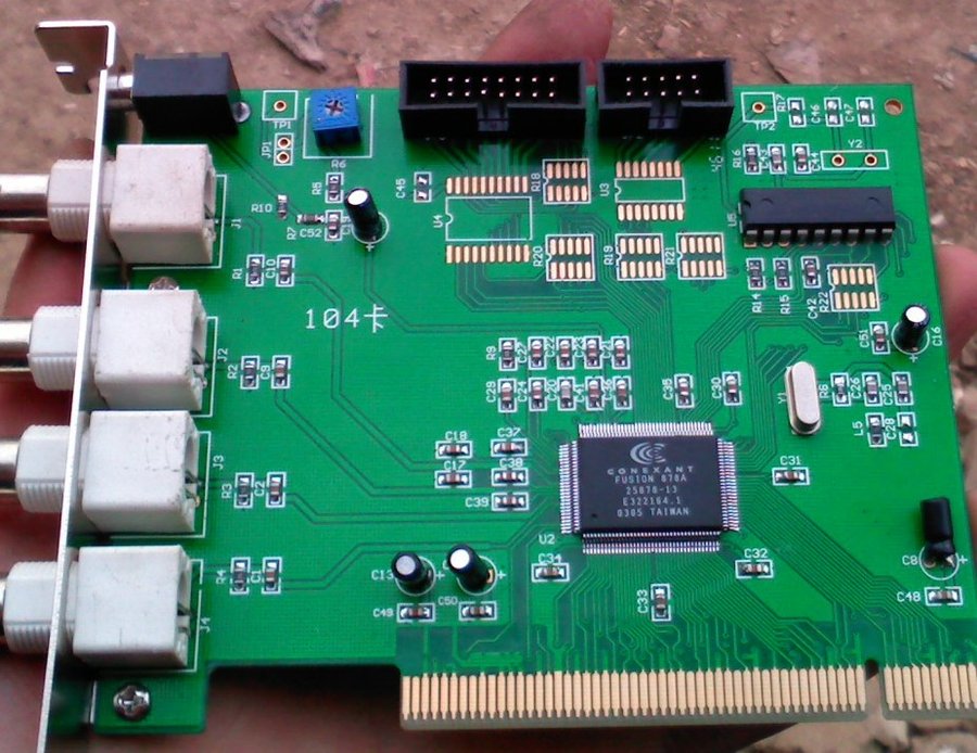

安装监控,有麻烦求助,这玩意不是想象的那么简单啊。
 楼主| 发表于 2012-3-14 18:35 | 显示全部楼层
看来想监控需要配备专门的电脑比较好,想我这样还需要电脑做别的事情,不合适,发现装上这个监控后,电脑变得好慢好慢,不得已,又拆下来了。

软解的卡

1、6805芯片肯定是软压卡,而且是软压中画质比较差的那种,
2、退出软件就关闭电脑有两种情况:
  1)早期的采集卡有这中情况,无法改变
   2)软件里面有设置选项,可以取消
采集卡的话,建议买二手 海康的  HC卡或者HF卡
摄像机如果现场有灯光的话,可以选二手的 SONY 或者松下,
确实需要红外的话还是买新的吧,一般420线的也不到200块

弄个便宜的硬盘录像机,呵呵,想要效果好的话,还是弄个d1的硬盘录像机,看了你的那个摄像头应该是420线的,可能实际还没有,这种便宜的摄像头,到了夏天的发热量很大的,很容易出问题,还有,用红外的摄像机的话,一个摄像机的电源,必须保证2a电流,要不你的电源很容易就坏了
