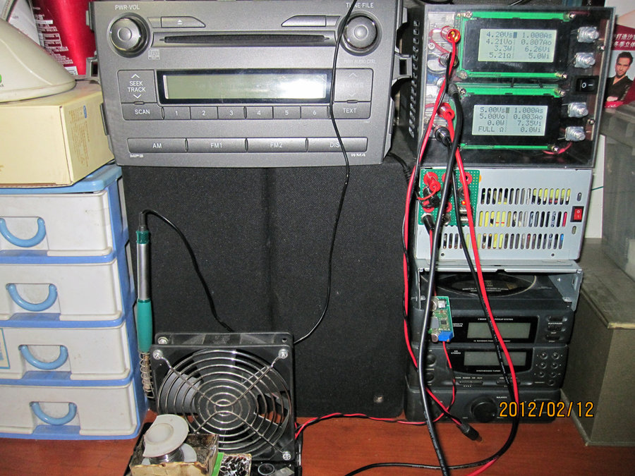

现在的工作台,M8V7双路电源下面是ATX电源,自从M8电源完成后,基本上就不怎么用它了。

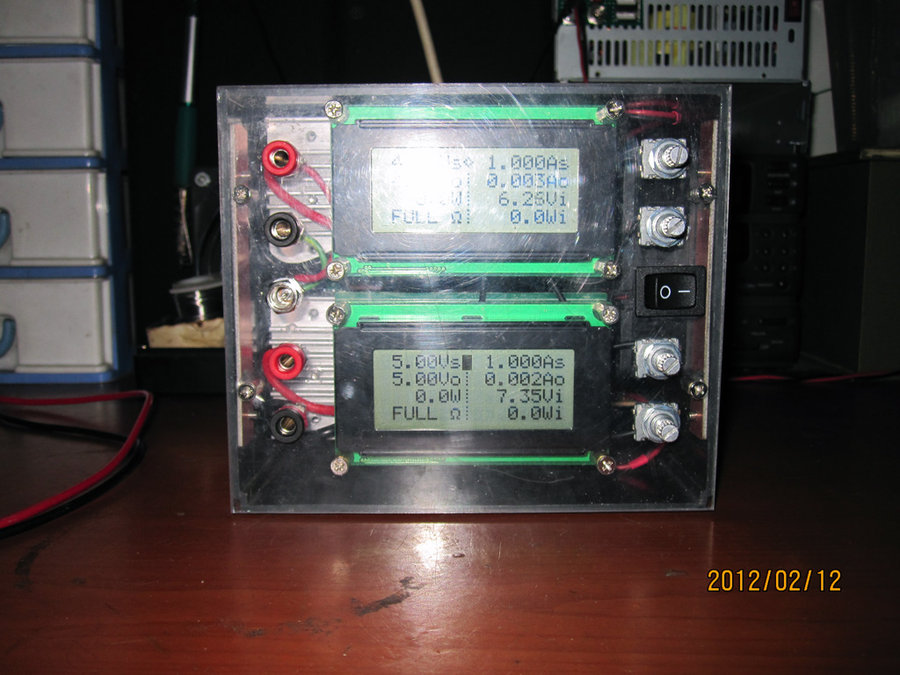

正脸,用了块3mm厚的有机玻璃边角料,不用给LCD开窗了
输出线放到左边了,比把旋钮和插孔放到同一侧方便
最初只设计了香蕉座插孔,感觉不是很方便,最终又加了2个5.5mmDC插孔,所以位置有点不是很好。
本来想在有机玻璃下面打印一张面板图的,太懒,不折腾了

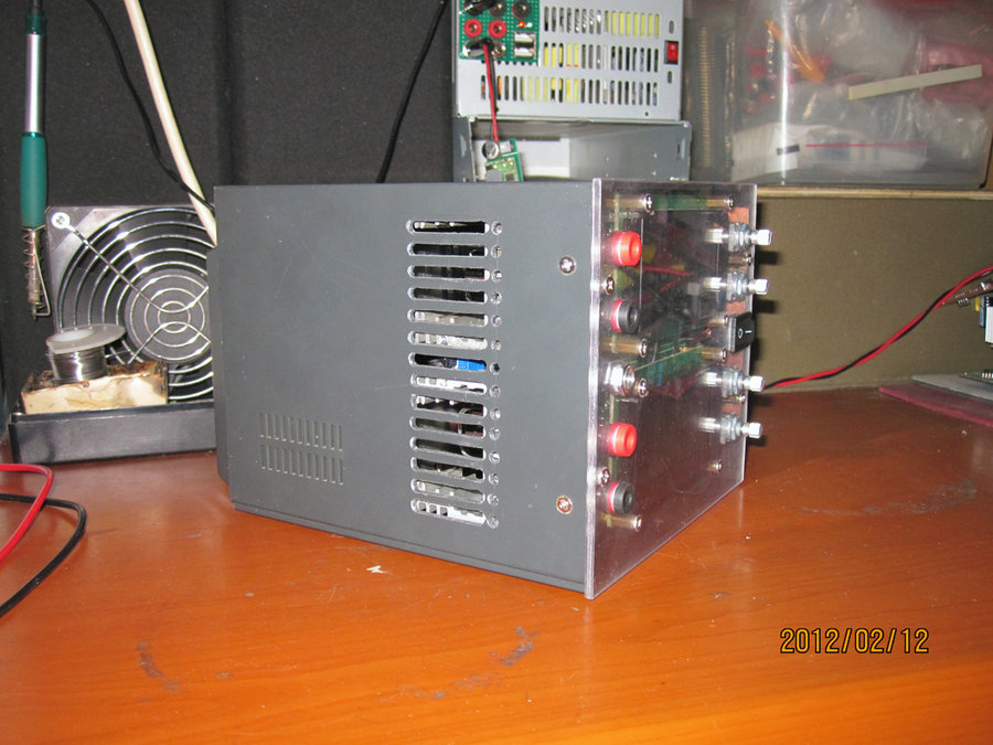

左边通风口,功率管的散热器位置

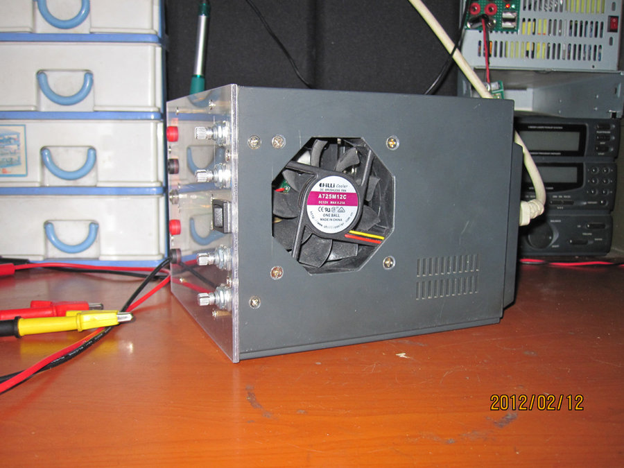

右边风扇口,没找到合适风扇网罩,就安装成往外抽风的了。手工开孔,圆孔开不好,就开了个正八边形。
如果改成往里吹风的话,功率管散热器在出风口,机箱内的温度会低一些,有利于减小温飘,找到再改吧。

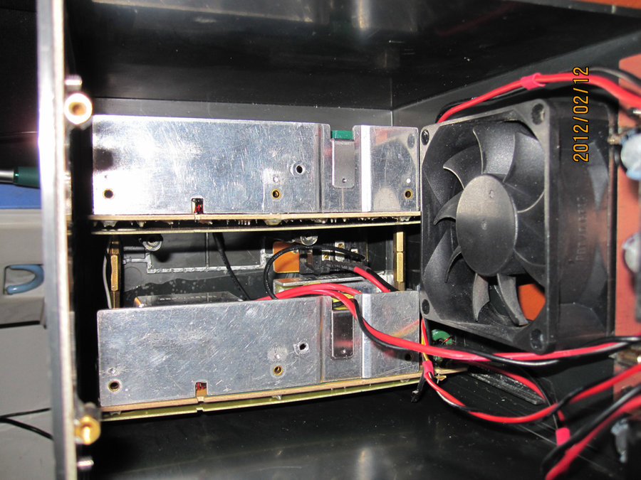

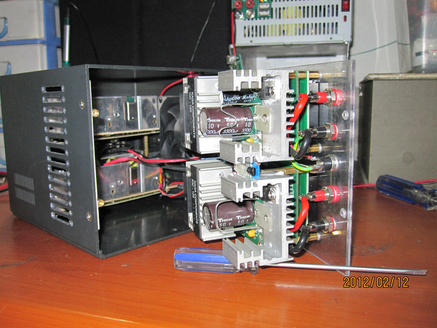

2个HP 32V  2.5A电源,用铜柱连接,下面的电源PCB正好能卡到原来的PCB卡槽内,位置绝佳
主散热片也正好在风道侧壁。
HP电源拆掉了Y电容,取消了接地线,得到了2路无漏电(不麻手)、无接地的隔离电源。

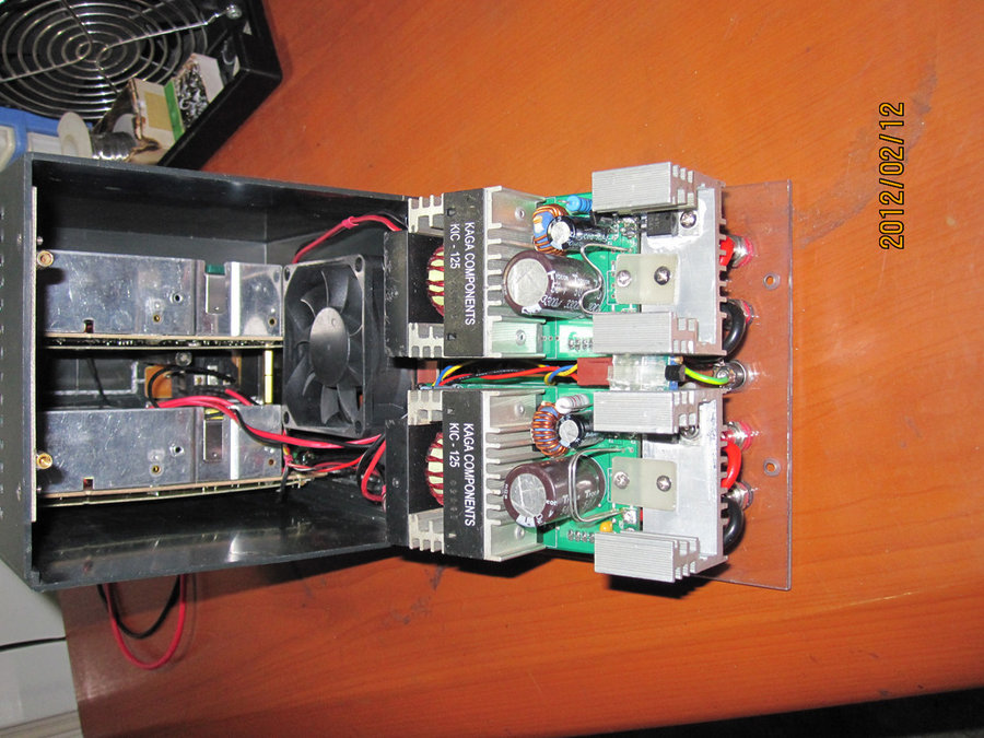

安装在前面板的2路M8V7电源,功率管没找到合适的散热器,就拆了2个坏的KIC125铝片装上,尺寸倒是很合适。
实际测试,2路同时开3~4A还一直坚挺着。2路同时加到5A几分钟后,挂了其中一路,确实还是太小了点。
装配起来还不算麻烦

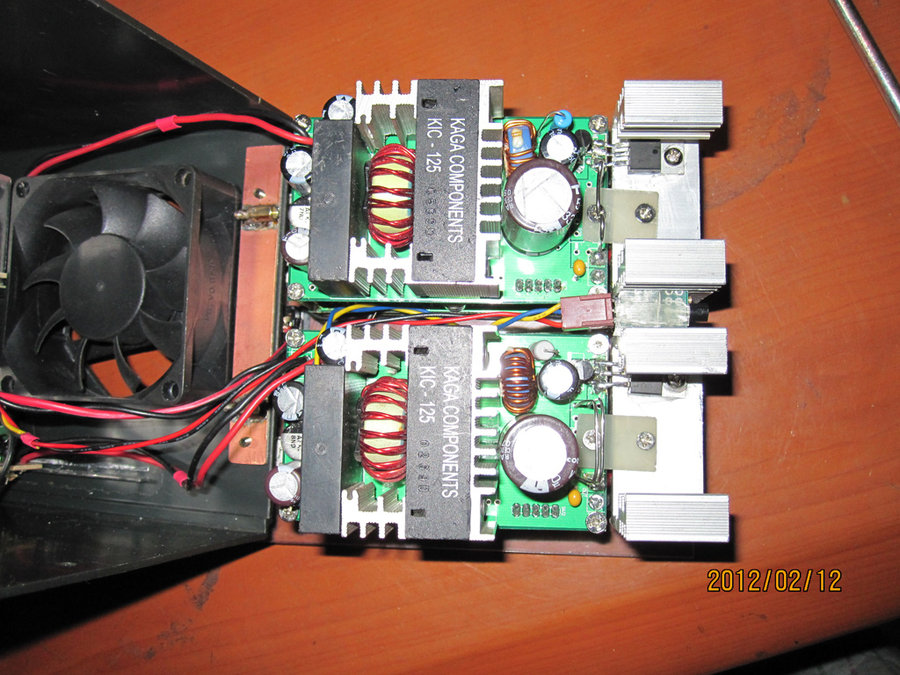

纠结于功率管的散热器,实在找不到合适尺寸的,只好DIY。
最终切割CPU散热器,再拼接(导热硅胶+螺钉)成一条120*40*30mm的长条散热片,尺寸正好能装得下。
温控电路也就直接用导热硅脂粘到散热器上了。
装配前忘记拍照,只能从散热孔中看个大概。

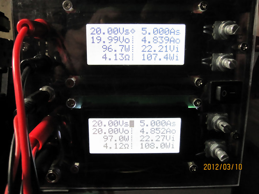

大电流测试:
手头没有合适的大功率电阻,就用报废的T12头子做负载测试。每1路带2并T12,输出大约 20V5A*2
T12泡水里了,一直烧到水滚烫冒热气,怕烫坏桌面就没再继续了,现在的散热器应该能支持长时间5A。
手贱试了一下2路并联输出10A,没电炉丝,就拆了根比较粗的签字笔弹簧,接上去火光四溅,也就2秒钟左右就
烧断飞溅了,还好没烫伤我,桌面确实被搞得伤痕累累,后悔呀。
