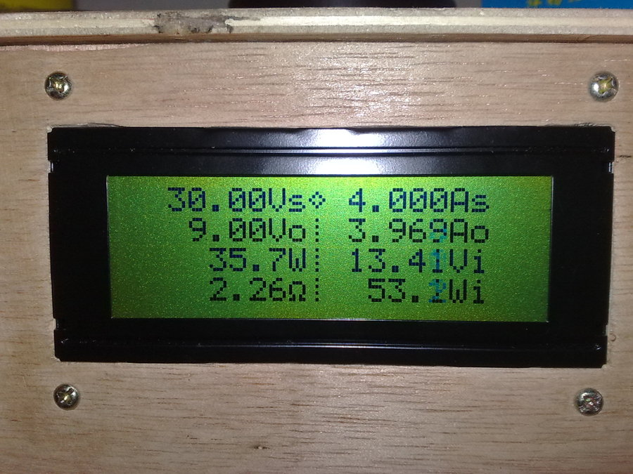

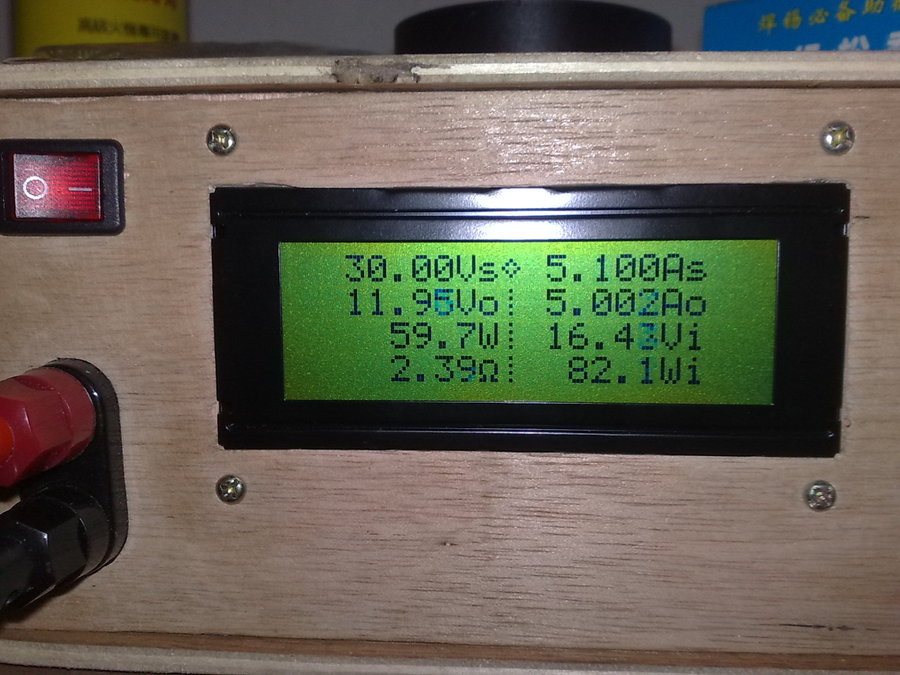

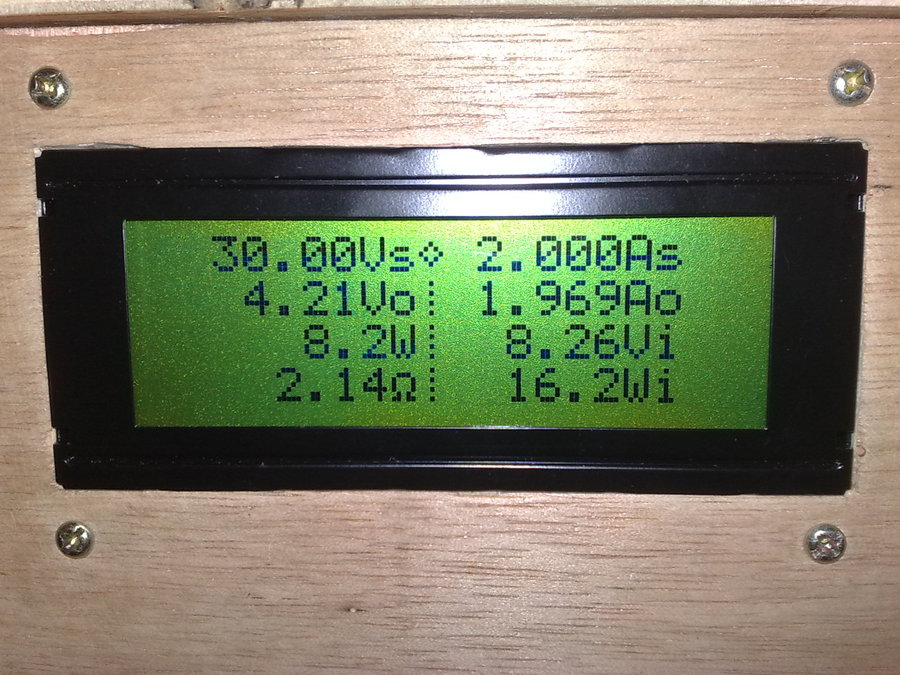

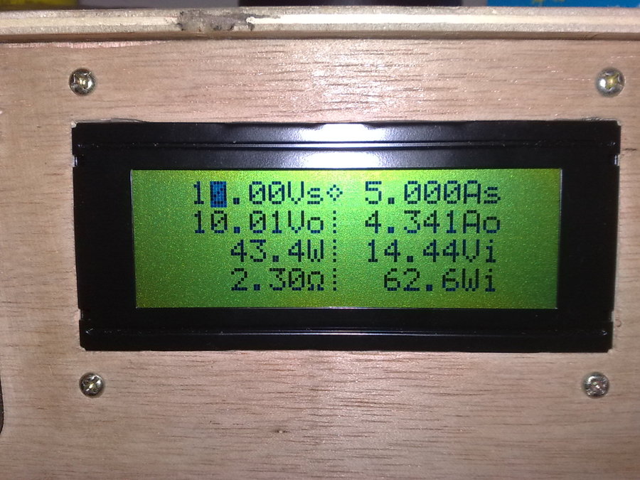

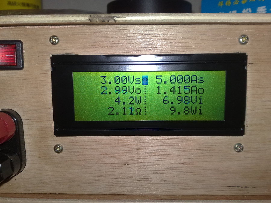

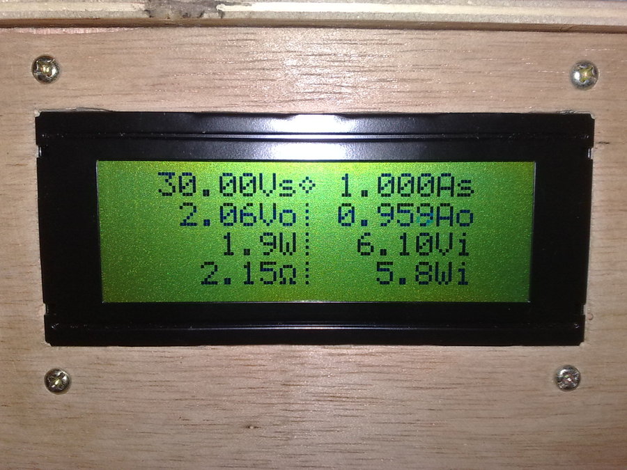

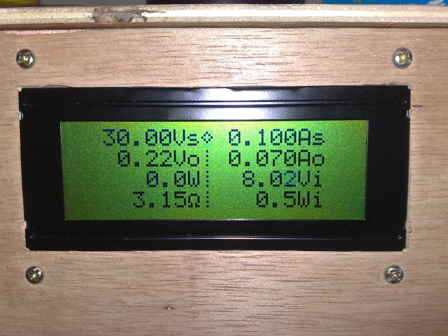

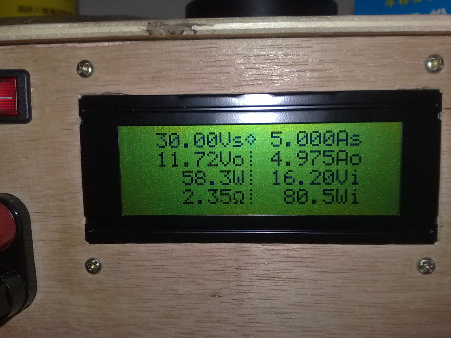

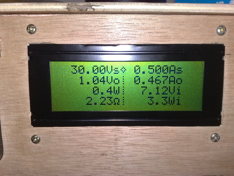

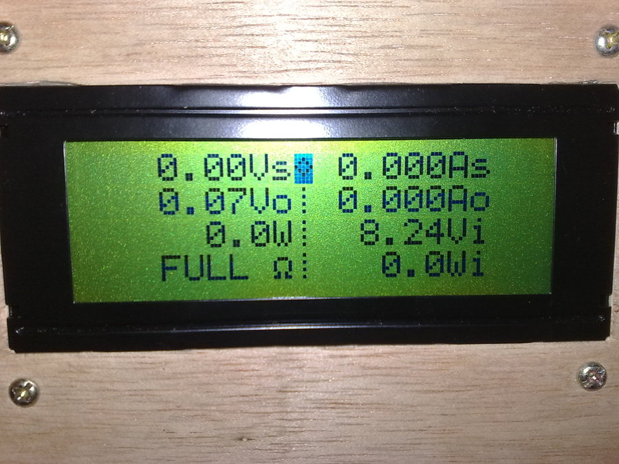

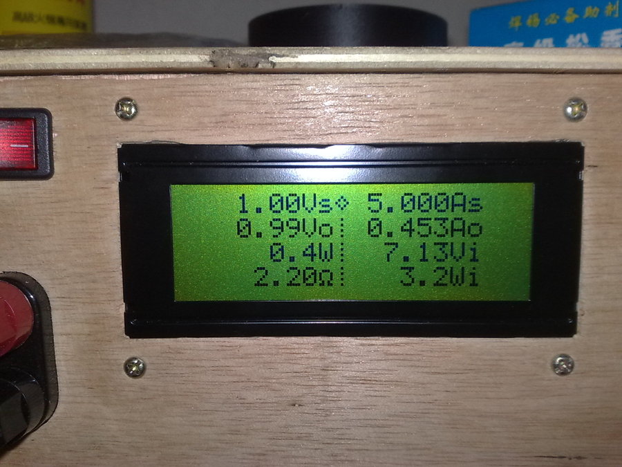

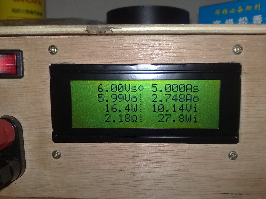

发表于 2012-3-19 10:28 | 显示全部楼层
按照楼主提示我的木盒子电源更换了驱动管,电流只能达到5a
通过几次大电流输出,现在电压设置为0,输出还有0.07v实测有
0.03v。重新校调过还是这样,上点测试图楼主看看正常吗?
电流精度相差30-40ma,用电炉丝做负载温度不同阻值变化好大。
 楼主| 发表于 2012-3-19 12:21 | 显示全部楼层
回复 26# a869081750
能到5A的话应该就没问题,如果管子有问题的话,不管哪个电压段都不能出5A。
温飘和调试都可能导致电流/电压飘移,5A左右大电流飘30mA是可能的,你的万用表也可能有温飘呢,到底电源具体温飘多少也未必就是30mA。
各电压/电流段能正常恒流/恒压就是正常的。原来你的那个帖子,因为既不是恒压也不是恒流(实际电流与设置电流相差了300mA),我才有疑问。
现在这个从照片看应该是正常的,不过应该可以再校准得更好一些。
设置0V,输出实际有几十mV是正常的,因为输出电压控制的运放单元没有加偏执电压修正运放的失调电压,
LM358的典型失调电压是3mV,按照电路参数计算(十倍放大),0V实际输出可能到30mV左右,跟元件个体差异和调试都有关系,
因此我觉得这个在正常范围内。
