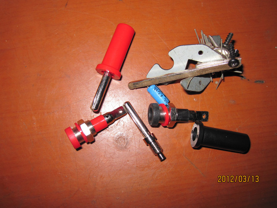

HP 32V 电源输出负极是和接地相连的,是如何解决的串联问题呢?我曾经把电源内部负极和接地断开,但是这样测 ...
aayy 发表于 2012-3-13 11:07 https://www.yleee.com.cn/images/common/back.gif
只是去掉220V输入端的地线,屏蔽板与输出负极不用断开
去掉Y电容,还有中间的一个蓝色高压电容(否则麻手),有没有什么副作用就不知道了,对改法不服任何责任哦,仅供参考。
断开输入地线、去Y电容, 个人认为只是去掉了220V的接地, 估计也有不少人的插座是没有接地线的,此时这种改法是利大于弊的。
中间那个高压电容有啥具体作用不知,估计也是类似Y电容的用法,只是不去掉会漏电麻手。
输出负极相连的屏蔽板还是不要断开吧,就算没有好处也不会有坏处。

回复 5# dradeng
    我等看香蕉头的图,很久就想找好点的香蕉头了
 楼主| 发表于 2012-3-13 12:43 | 显示全部楼层
回复  dradeng
hldiy 发表于 2012-3-13 12:25 https://www.yleee.com.cn/images/common/back.gif
淘宝上查了下,我用的这种样子的都标称20A以上电流,我没试过10A以上不瞎说。没找到一摸一样的图,还是晚上回去拍照片吧

 楼主| 发表于 2012-3-13 21:57 | 显示全部楼层
回复  dradeng

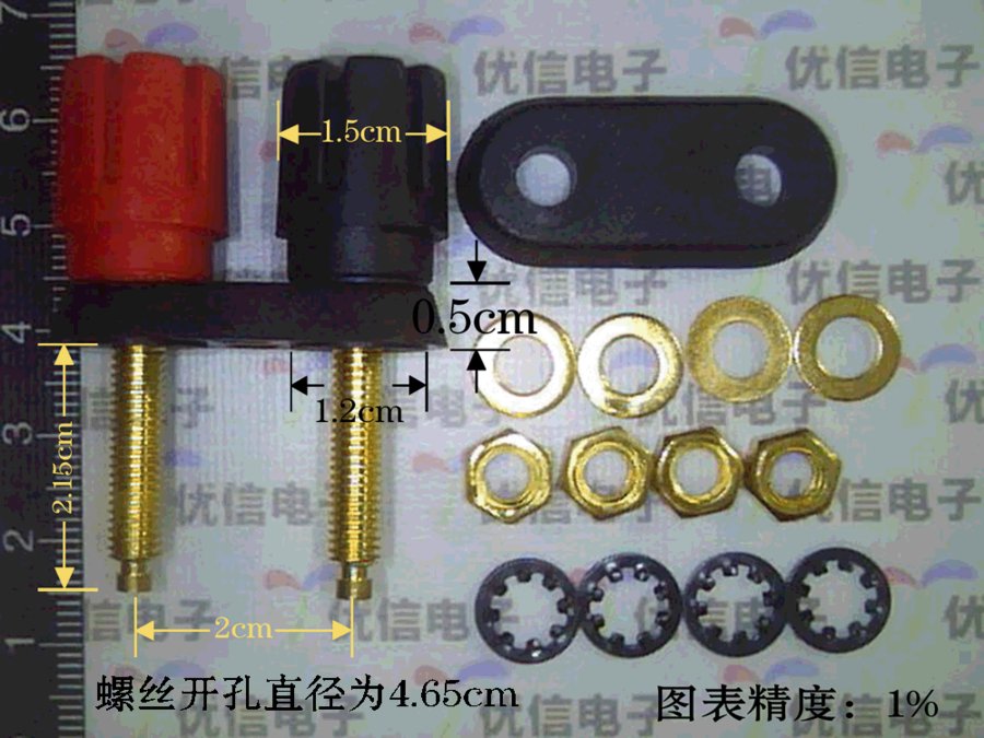

发表于 2012-3-13 23:20 | 显示全部楼层
    这个怎么样
