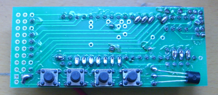

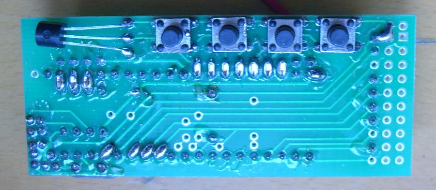

发表于 2012-3-20 14:12 | 显示全部楼层
老沈你好,昨天焊了一片,发现按键不能用,程序有时正常有时不正常,是不是我哪里没焊对?
IMG_20120320_082631_缩小大小.jpg IMG_20120320_110809_缩小大小.jpg IMG_20120320_083617_缩小大小.jpg IMG_20120320_111648_缩小大小.jpg IMG_20120320_111402_缩小大小.jpg IMG_20120320_111448_缩小大小.jpg

 楼主| 发表于 2012-3-20 15:59 | 显示全部楼层
changqm 发表于 2012-3-20 14:12
    这里好像不对,如图。
   实际单片机图。
 楼主| 发表于 2012-3-20 16:07 | 显示全部楼层
还有按键部分。
发表于 2012-3-20 16:32 | 显示全部楼层
谢谢老沈,是按键公共接地没接,现在好了。
