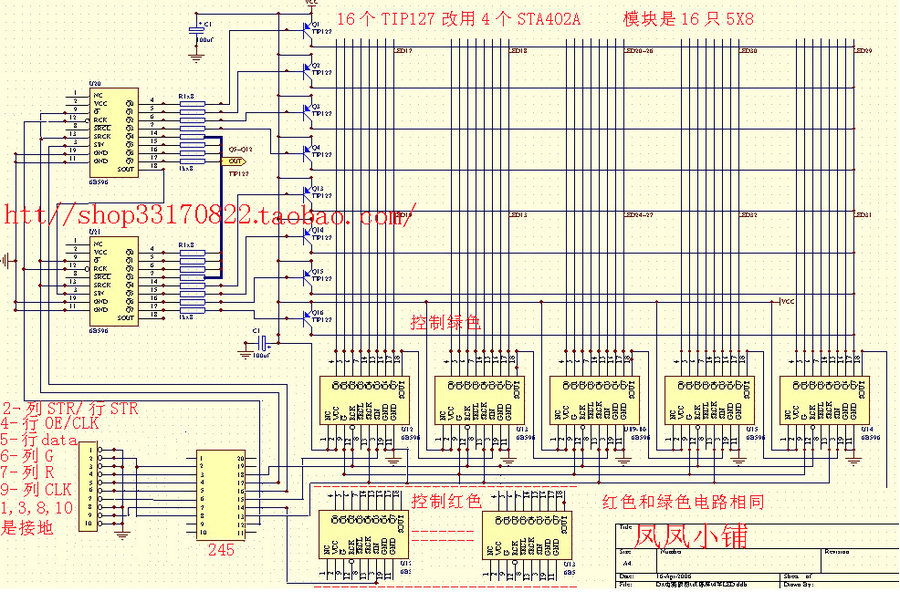

    邮件已发送,电源最好采用5V2A的开关电源。

昨天烧坏的板子修好了,换了离电源较近的245
今天DIY成功,
还在1302的8脚加了个3V电池
主电源断电后时间还能继续
超炫
就是板子有点接触不良没有电路图故障不好排查
能给我再发一份图纸吗?

自己测绘的难免有误,仅供参考。看不清点图,可以放大。
