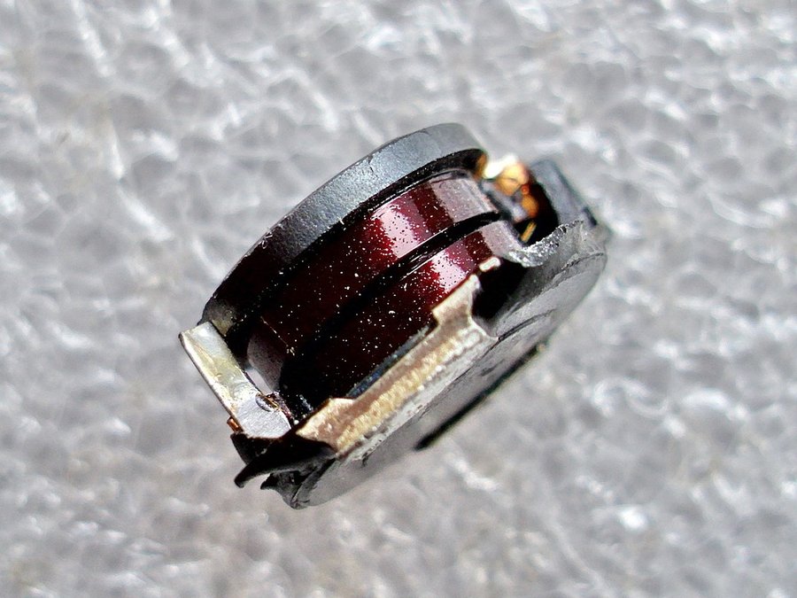

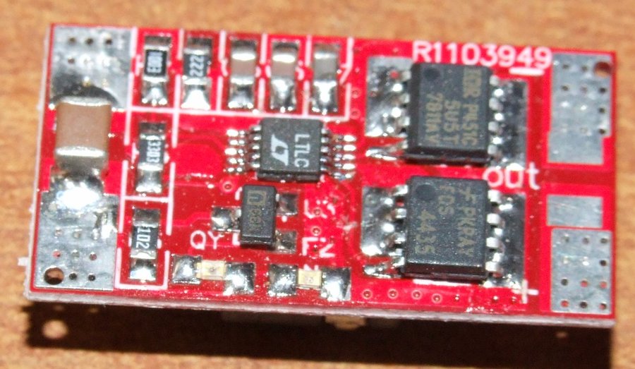

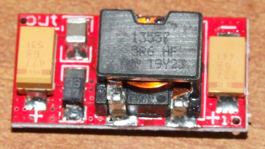

看看我现在的1700升压板:
使用扁铜带的5R6电感,输入基美220uf钽电容+22uf MLCC,输出470uf+22uf MLCC,二极管是超低压差的
MOS使用IRF7811AV/W和4435

    为何要将ss34换掉呢?
benli 发表于 2012-4-1 10:21 https://www.yleee.com.cn/images/common/back.gif
这个不经过实践还真不知道差别的,呵呵;换成低压差的二极管的话,效率也会有提高的。
发表于 2012-4-1 10:26 | 显示全部楼层
gmliwei 发表于 2012-4-1 10:24 https://www.yleee.com.cn/images/common/back.gif
    肖特基就是低压降的二极管啊!二极管只是辅助,主要整流是由PMOS进行的。

对了,还有一点,锂电池保护的MOS不能随便选的,不是内阻越低越好!而是要根据保护IC的过流采样电压确定的,否则过流保护的作用就变差了。

    电感值兴许是小了些,但现在使用着没感觉到效率有多低,效率90%以上是没问题的,质量也是不错的说。

    1700的频率高达650k,5.6uH的电感大了,电流根本上不去,您计算下就知道了。

    电感量不小。大了不行。

对了,还有一点,锂电池保护的MOS不能随便选的,不是内阻越低越好!而是要根据保护IC的过流采样电压确定的, ...
gmliwei 发表于 2012-4-1 10:27 https://www.yleee.com.cn/images/common/back.gif
    呵呵,这个我可没有随便选,我选择也是有根据的呀,谢谢提醒。

哦,也是扁铜带的,那还是不错的说。

计算是纯理论的,我实际测试过5.6uh可以输出4A以上电流。
