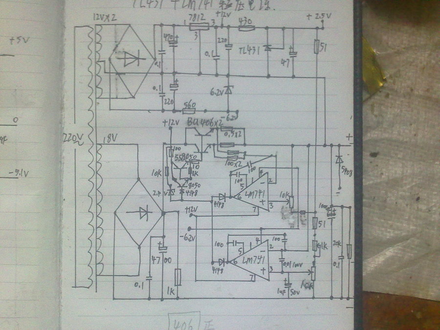

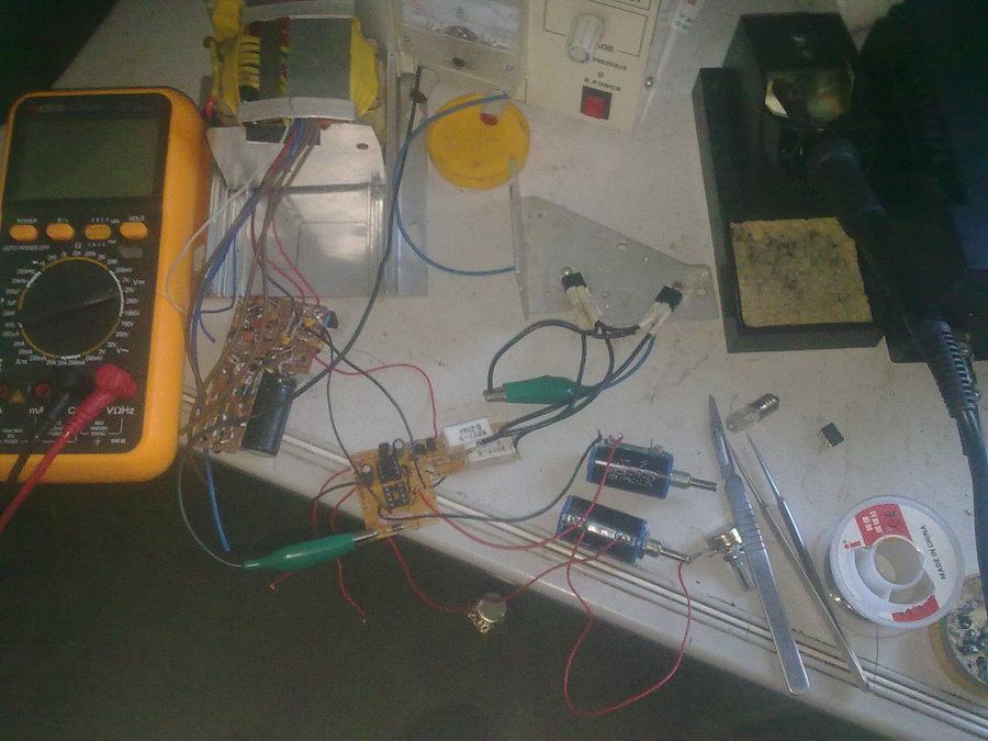

用lm741做了个可调电源,最低只能到2伏,那里出了问题?帮忙看看!
 楼主| 发表于 2012-3-31 19:03 | 显示全部楼层
是安这个电路图做的
 楼主| 发表于 2012-3-31 19:07 | 显示全部楼层
又焊了好几天,头晕脑涨!
发表于 2012-3-31 19:23 | 显示全部楼层
这种调节电压方法不如用改变基准电压的办法。
 楼主| 发表于 2012-3-31 19:49 | 显示全部楼层
问题找到了,是多圈电位器,2个调到最小都有0.6欧姆。普通电位器有2.6欧。都不能调到零,这可咋办呀!高手帮忙啊,看有其它办法没?
发表于 2012-3-31 20:06 | 显示全部楼层
换用调基准的办法。
 楼主| 发表于 2012-3-31 20:18 | 显示全部楼层
回复 6# benli
    能讲具体点吗?这个电路怎么改?
发表于 2012-3-31 20:22 | 显示全部楼层
调基准或者采用不平衡负压
 楼主| 发表于 2012-3-31 20:31 | 显示全部楼层
我把多圈给拆了,看能不能修好!
我把多圈给拆了,看能不能修好!
