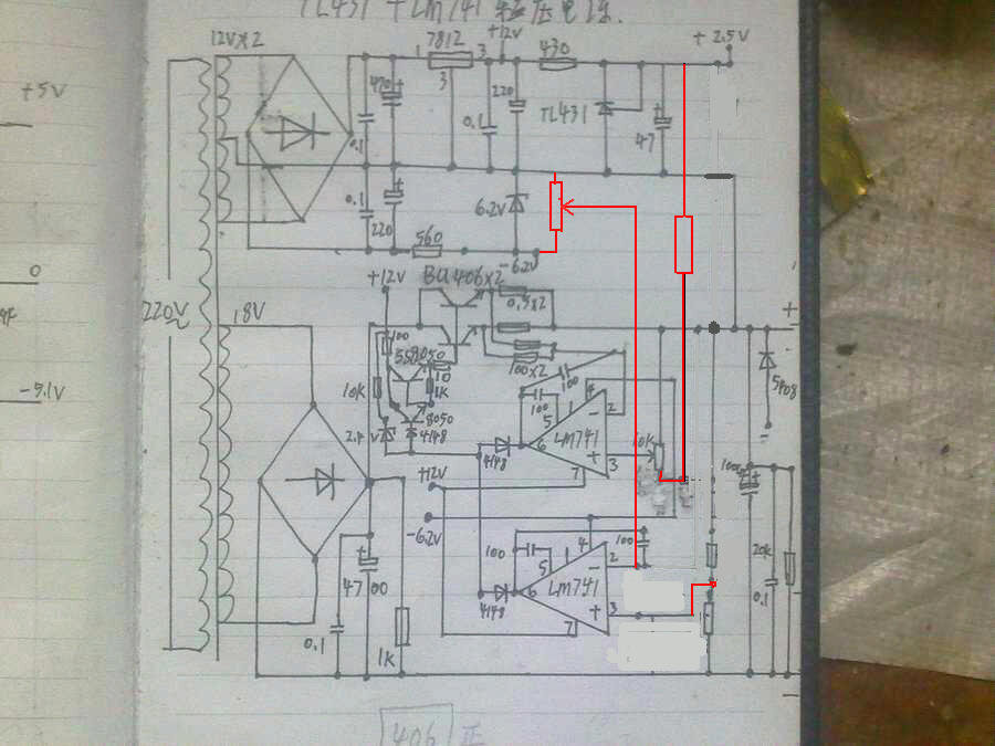

请坛友帮看下,做了个电源不归零!
 楼主| 发表于 2012-3-31 20:53 | 显示全部楼层
这个电路有问题吗?0.5欧就能输出2伏电压?
发表于 2012-3-31 21:47 | 显示全部楼层
换个电路形式吧!用调节基准的办法
发表于 2012-4-1 06:51 | 显示全部楼层
这样试试。手机P的累死了。
发表于 2012-4-1 10:26 | 显示全部楼层
貌似楼主的图就是调基准的啊???
试试将8050基极到二极管之间串一个1K左右的电阻看下
 楼主| 发表于 2012-4-1 11:18 | 显示全部楼层
这个东西越搞越复杂,就是解觉不了问题,3脚接输出地还是有2点多电压,那个地方出问题了?2个HA17741换了还是一样,3脚为零伏时输出电压最高,反之最低。基准电压低了,还是……
发表于 2012-4-1 13:12 | 显示全部楼层
功率管不能关断,基极加个1-10K电阻到地试试
 楼主| 发表于 2012-4-1 15:21 | 显示全部楼层
今天感冒了,刚试了下在vd9并1k电阻。可以调到0.025伏,但是调好几圈才能到2-4伏,10伏以上半圈就1-2伏跑!
 楼主| 发表于 2012-4-1 15:23 | 显示全部楼层
1k电阻是并在2.4伏稳压管负极到8050基极
 楼主| 发表于 2012-4-1 15:26 | 显示全部楼层
把稳压管和8050基极2极管去掉不知道行不行?麻烦老师给看下!
