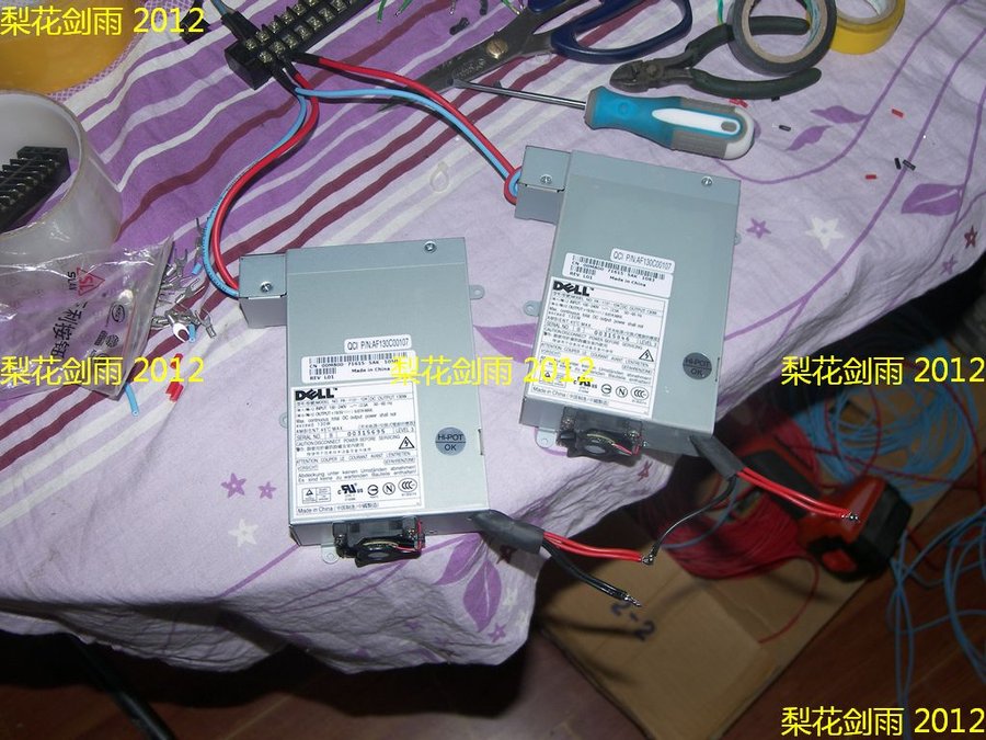

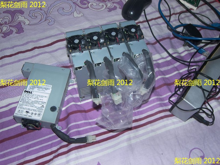

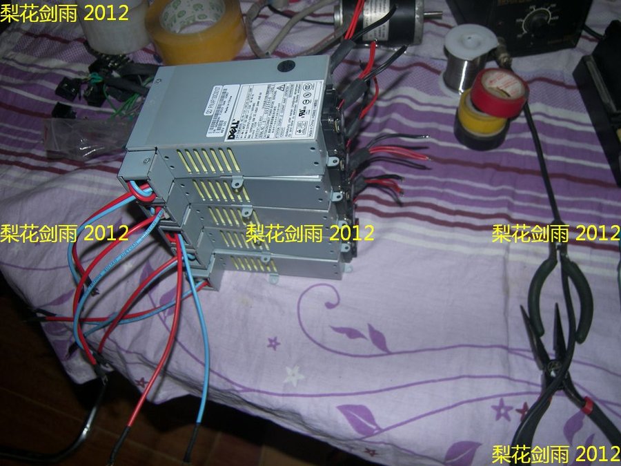

要的电压,100V左右,
买了个可调了,没用多久就坏掉,不敢用了,
手头还有几个这种开开电源,19V 6.7A的,
一个,正好,100V,能串联使用吗?

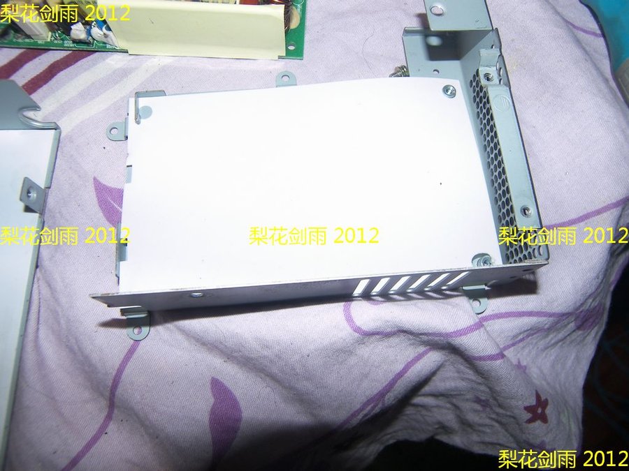

今天拿了两个试验了下,电压很准,

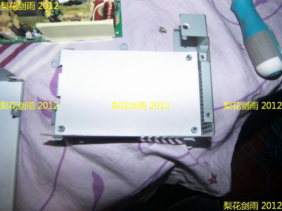

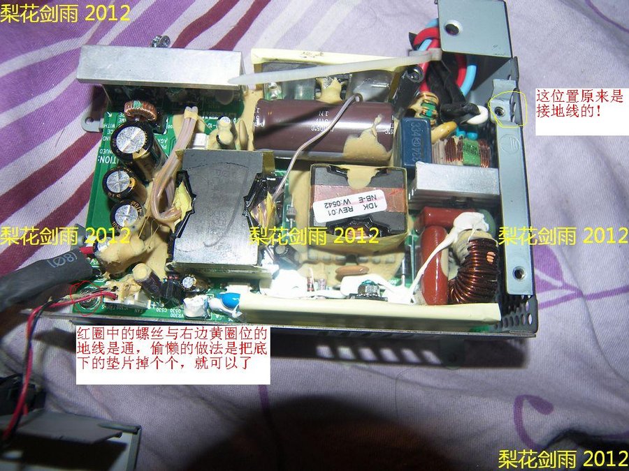

但问题是外壳与负极及地线都是并上的
得,100%保证几个外壳不能短接,短接就短路了(单独使用无问题,串联有问题呀,+对-呀)
电源还是出掉吧
五个都改好接口,如果想使用估计要做好绝缘

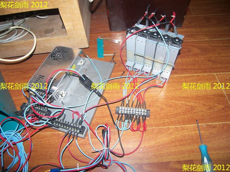

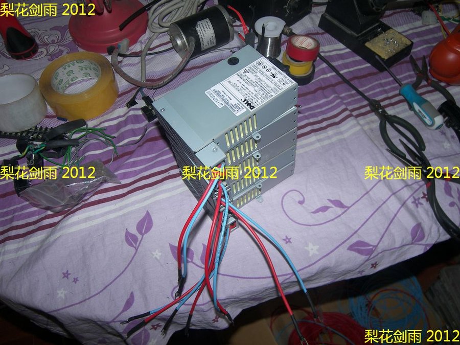

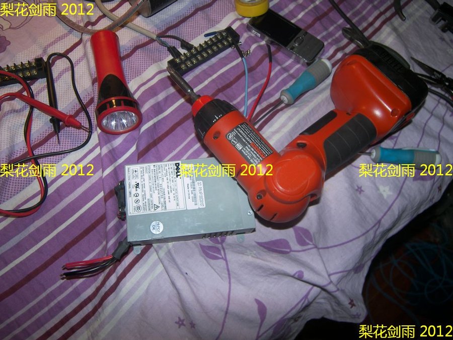

具体搞法见图,我一点电都不懂,不知道这样保险不保险
谢谢无锡风了!
nEO_IMG_100_1614.jpg nEO_IMG_100_1615.jpg nEO_IMG_100_1616.jpg nEO_IMG_100_1617.jpg
希望能用的住吧
